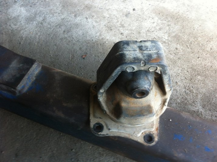

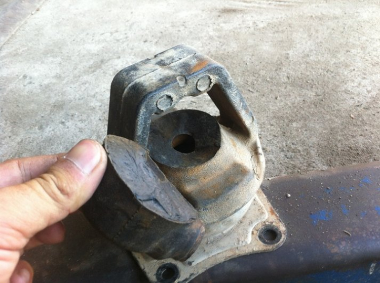

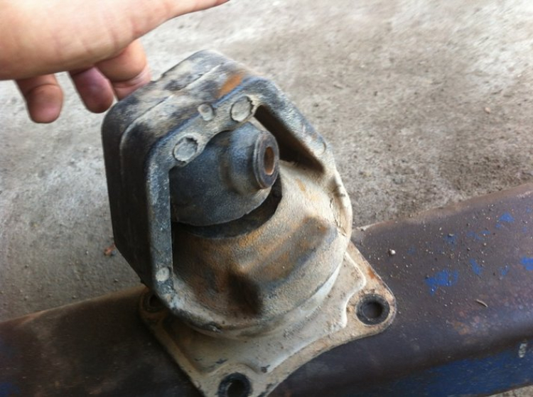

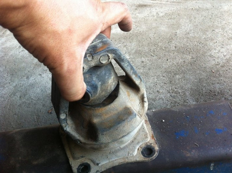

Puli này hàng bãi mà sao không sài hàng mới cho ổn vậy Bình. Hàng bãi lâu năm thì phần cao su đệm ít nhiều cũng bị lão hóa rồi + bị trầy xướt mốp ... khi hoạt động không được đồng tâm ... xe không êm như ý muốn được
Puli hàng bãi mà còn ngon thì ok hơn vì đệm cao su dày hơn hàng mới TQ gấp 2-3 lần!

Ngon thì không có đâu mà săn ... hàng bãi đầy mà cái thì dấu tích tùm lum cái thì cao su răn nhẹ và nặng ... cái thì rãnh gài chốt bị phá ... ôi hàng hà và rẻ bèo mà không ưng được nên mua hàng mới lại yên tâm hơn

Nhưng cuối cùng PS bẩu....gớ LA nó trẹo háng nên nó nghiến như ri- hình này moi được khi két nhập viện, PS trình bày, em chỉ thuật lại. Móa....công nhận gớ làng chơi nó nghiến ác thặt...ka ka ka.....
