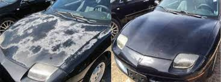

Chưa hiểu lắm ...
Thường có sơn lót, sau đó sơn chính rồi mới vernis (không nói đến trét mastic nha)
Dán decal lúc lột ra có sợ bị tróc sơn không?
phải kiểu nầy không ?

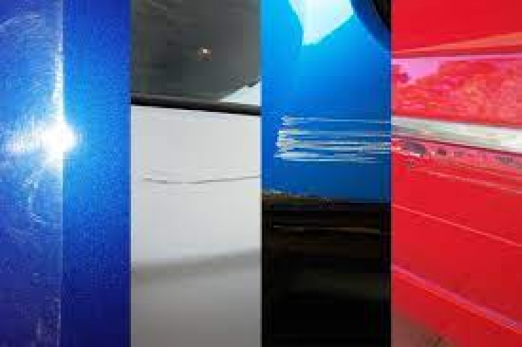

hay kiểu nầy

View attachment 2732203 phải kiểu nầy không ?
Lớp sơn chính nó ko bóng sáng đẹp mà nó mờ giống hình minh họa, sau khi sơn clear coat, còn gọi là top coat thì nó mới bóng láng ko phải là verni, nó là 2 phần phải trộn lại với nhao (2 parts epoxy)

View attachment 2732204 hay kiểu nầy
nó là lớp tạo màu sơn cho xe kiểu xanh đỏ tím vàng đó bác, rồi người ta mới sơn lớp sơn bóng lên để tạo độ bóng. ông anh em thì lột quảng cáo dán trên cửa lột ra còn lại 1 màu đỏ mờ, mất bóng chứ k phải là do keo dính lại đâu :D
