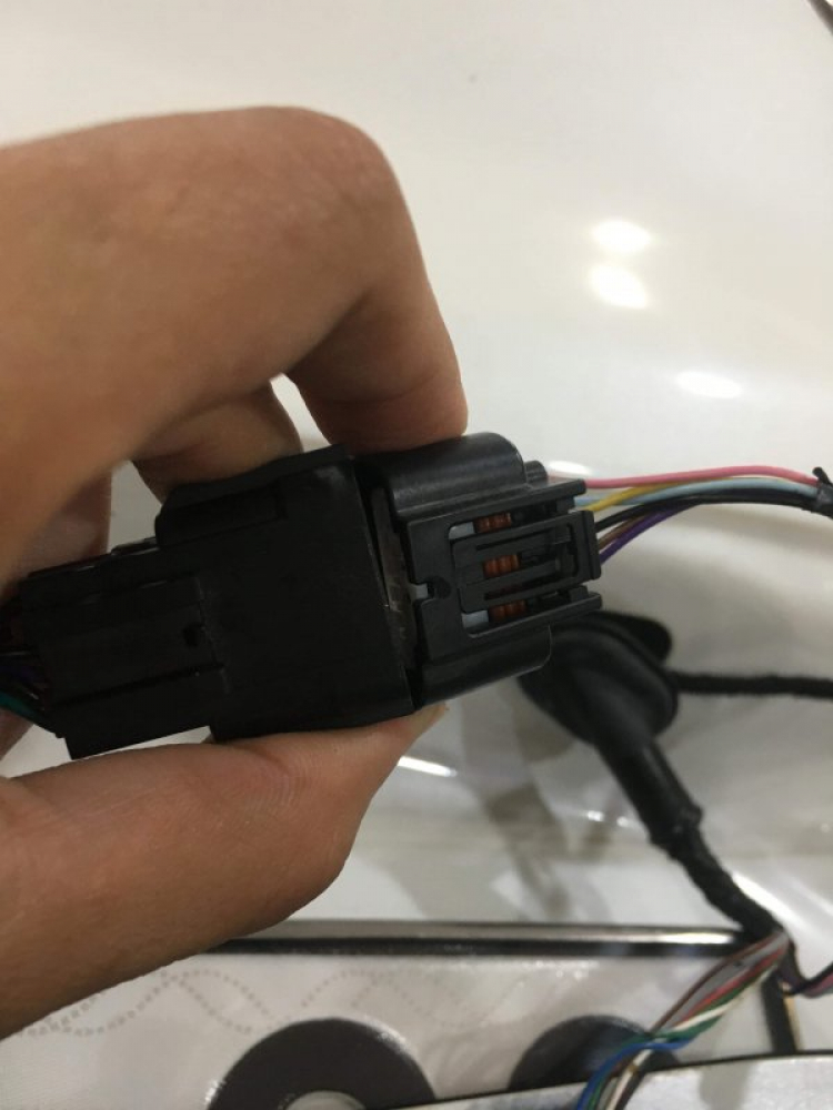

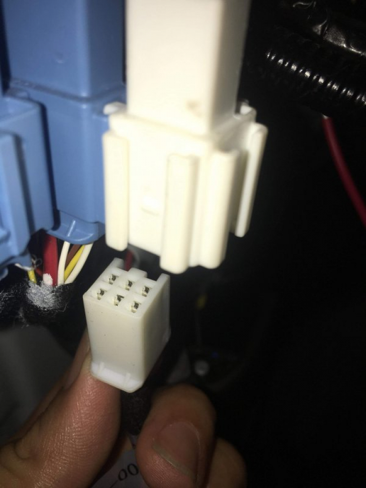

Bộ đá cốp e đây, chie cắm jak chuyển!
P/s: bộ này e đi qua hộp xử lý, nó khác bộ rẻ $ ngoài chợ đấu chế chỗ:
1. Khi xe ở số P, có mở on-acc hay nổ máy nó vẫn đá được cốp.
2. Khi xe vào số N-R-D-S thì nó ngắt ra không cho đá cốp (vì an toàn, và vì nếu đi đường gặp gờ hoặc cục đá cốp có thể mở) "*"
* Bộ ngoài chợ họ ko làm đc cái này, họ buột phải đấu 1 con relay vào Acc để khi xe vào acc-on- hay nổ máy thì ko cho sensor đá cốp hoạt động.
Ưu điểm là theo như xe dzin, chạy qua kết nối Can, ko bị lỗi và không mất bảo hành nhà máy.

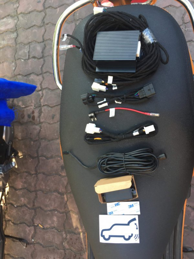

Bộ đầy đủ
