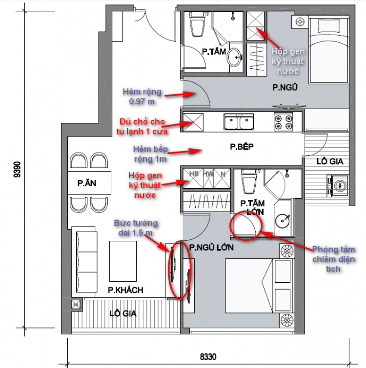

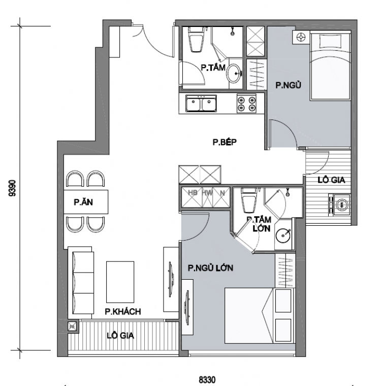

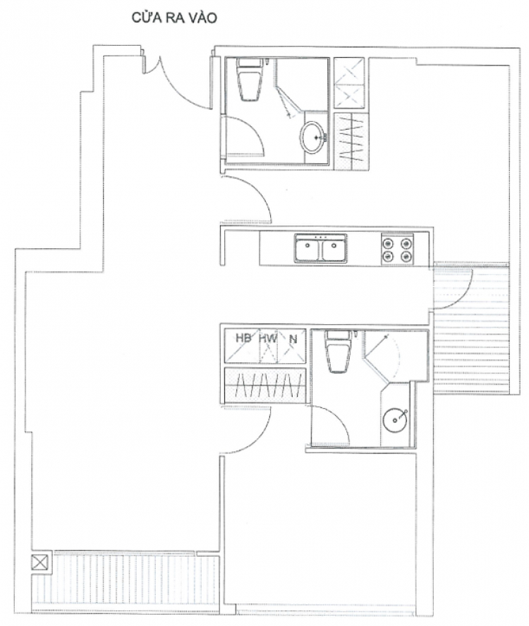

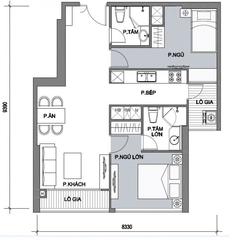

Chào các bác.
Mình là một trong những người sở hữu căn hộ có design thuộc hàng “khủng” nhất của dự án Vinhomes Golden River. Đó là thiết kế của các căn:
  • Aqua 2 – OFT 05
  • Aqua 2 – OFT 12
  • Aqua 3 – OFT 05
  • Aqua 3 – OFT 05
  • Aqua 4 – OFT 05
  • Aqua 4 – CH 07
Mặc dù chênh lệch diện tích 1-2m2, nhưng nhìn chung căn hộ có thiết kế như hình sau:
Mặt bằng bàn giao không kèm nội thất:
Dành cho cư dân VGR - BA SON (ONLY)
Mặt bằng bàn giao khi có nội thất:

Các điểm yếu của căn hộ này bao gồm:
1. Thiết kế quá nhiều hẻm -> Diện tích chết nhiều.
2. Phòng ngủ Master nhỏ và cửa vào không hợp lý khiến bức tường phòng khách dài có 1.5m (rất ngắn).
3. Bếp dài 3.5m nhưng rộng 1 m có thể gây bức bí.
3. WC lớn phòng master chiếm diện tích.
4. Bếp ko có hộp kỹ thuật thoát nước.
Các điểm yếu được thể hiện trên hình:
Trong khi nếu căn này được thiết kế như sau thì sẽ giảm bớt được phần nào các điểm yếu:
Chính vì việc sửa chữa sau khi bàn giao sẽ rất tốn kém và khó kiếm được các loại gạch, sàn gỗ màu sắc phù hợp (chung bộ) của chủ đầu tư, nếu những người mua các căn hộ có thiết kế này cùng nhau gửi thư đến chủ đầu tư yêu cầu:
1. Thay đổi thiết kế cho phù hợp hơn (nếu được)
hoặc
2. Bàn giao thô + cung cấp vật liệu để thợ mình tự xây thì sẽ đỡ tốn kém cho 2 bên.
Các bác thấy thế nào xin cho ý kiến ạ?
Xin cảm ơn các bác.

1. Chưa biết mặt nhưng đoán bác rất đẹp chại.
Ha ha ha ha.
2. Thiết kế lại căn hộ 2PN rất phù hợp. Giải pháp đấy (nếu không vướng cột/gen) thì thông minh hơn cái hiện có.
Mập nghe bảo có thể liên hệ CĐT để đổi ngay từ đầu. Không biết có chính xác hay không.
Mập đang ngồi cạnh 1 bạn làm kiến trúc cho mấy căn sắp nhận bên khu Valley thì bạn í cũng vote cho giải pháp mới của bác.
