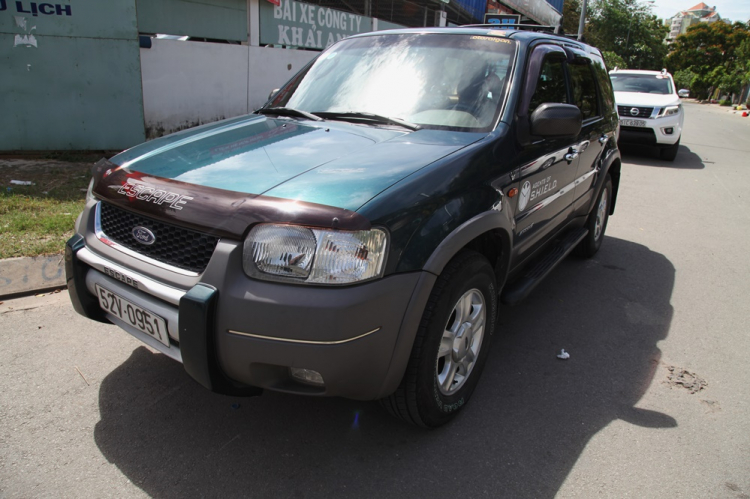

1. Tình trạng ngoại thất (8/10)
* Ưu điểm (hài lòng về phần nào):
- Nước sơn còn đẹp.
- Thân xe, dàn đồng, cửa xe rất dầy, chắc chắn, đóng cửa nghe tiếng rất đã.
- Cao su, ron cửa như mới, chưa có dấu hiệu lõa hóa nhiều.
- Mâm xe đẹp và cứng cáp.
- Chóa đèn pha trước không bị ngã vàng nhiều.

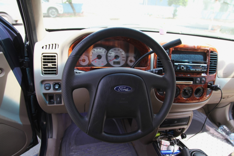

2. Tình trạng nội thất (6/10)
- Nội thất bọc da nhiều chi tiết
- Các chi tiết gỗ trên táp-lô vẫn còn đẹp và bóng, ít bị xuống cấp.
- Vô-lăng xe còn mới tinh.
- Các chi tiết nhựa bên trong không bị xuống cấp nhiều
- Loa zin nghe cực kỳ đã, bass rất chắc, ăn đứt bmw f30 khi vặn loa to bass bị bục.

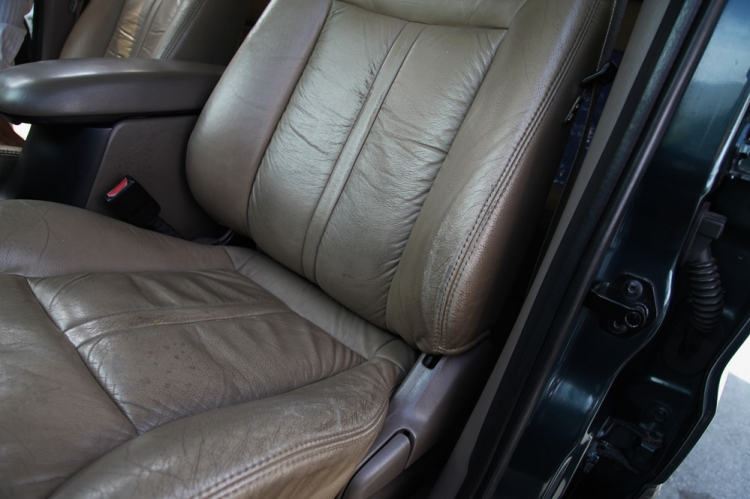

* Nhược điểm (chưa hài lòng về phần nào):
- 2 ghế trước da ghế bị sờn do sử dụng lâu và một phần do bố sử dụng sai dung dịch chăm sóc da.

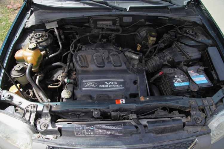

3. Tình trạng động cơ, hộp số, tiêu hao nhiên liệu ( 6,5/10)
- Máy móc còn nguyên và hoạt động tốt. Một phần là do nhà làm về máy công trình nên bảo dưỡng, bảo trì tốt, nghe tiếng máy có thể biết xe đang gặp vấn đề gì.
Đánh giá của thành viên Otosaigon về Ford Escape sau 15 năm và 158.000 km
- Hộp số 4 cấp quá hao xăng.
* Đã thay thế các chi tiết, phụ tùng nào ? Vì sao thay ?
- Thay 6 bugi Bosch 4 chấu của Đức. Thay vào cảm thấy cải thiện rõ, xe không bị ì khi tăng tốc ở nước đề.
- Thay 6 béc phun lúc 100.000 km. Cái này tự thay để xe họat động ngon hơn chứ béc của xe chưa hư.
- Từng lấp Intake Weapon Type-R. Thay vào chạy cực kỳ bốc và đã, tuy nhiên xăng tốn từ 12,5 lít lên 18 lít đường trường, hao quá chịu không nổi nên đã tháo ra.
- Thay 1 két nước do bị thủng lúc 150.000km.
- Thay 4 cái dynamo. Đây là bệnh muôn thuở của tất cả Escape do dynamo đặt dưới gầm xe thay vì treo lên trên như Toyota
- Thay 1 máy nén do bị hư.
- Thay 1 cảm biến tốc độ do bị hư lúc 130.000 km.
* Về tiêu hao nhiên liệu
- Đường trường chiếc Escape này tốn 12,5 lít/100 km còn đường nội thành “uống” 19 lít/100 km.
- Lúc đi Escape hao xăng quá xá nên qua chạy Navara EL máy dầu chạy hoài ko thấy hết.

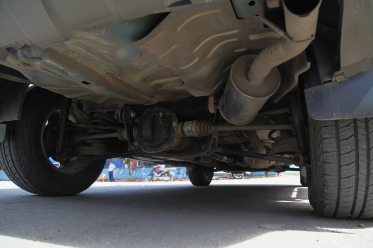

4. Khung gầm, hệ thống giảm xóc, thắng ( 7,5/10)
- Khung gầm cực kỳ chắc chắn.
- Xe đi êm, cách âm gầm tốt.
- Kiểm tra khung gầm thấy còn rất tốt, lớp sơn bảo vệ còn nguyên, không bị rỉ sét.
- Không có nhược điểm nào đáng kể.
- Thay 4 cây phuộc do bị hư lúc hơn 100.000.
- Thay bố thắng theo định kỳ khi hao mòn.
- Thay cao su càng A do bị bể lúc 130.000 km
- Thay 2 routine lái do mòn.
- Thay 1 chữ thập ở láp dọc chữ thập bị rơ (tầm 1,5tr) nhưng em thay luôn cả cây cho an toàn.
- Thay 2 láp ngang lúc 100.000 km cho an toàn.
