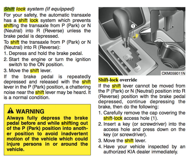

các bác cho em hỏi?
em cung đang chạy sorento 2012 máy xăng, xe chay hơn 40 vạn rồi, cũng đã hỏi nh ng rồi nhưng chưa biết nút shiplock của xe nằm ở chỗ nào, bác nào biết chỉ giúp em với. thanks
Mình nghĩ chắc bác muốn hỏi về chức năng "Shift Lock". Shift ở đây là cần số đó. Shift lock không phải là một button mà là chức năng tháo gở khi cần số không unlock để chuyển từ P --> R --> N được. Thường đạp thắng thì tự động unlock nhưng đôi khi nó không hoạt động nên phải unlock cưỡng bức.
Vị trí đánh số (1) của hình sau là chổ để thực hiện shift-lock overrided (cưỡng bức) cho xe Sorento 2013. Mình nghĩ xe New Sorento chắc cũng gần giống vậy.
