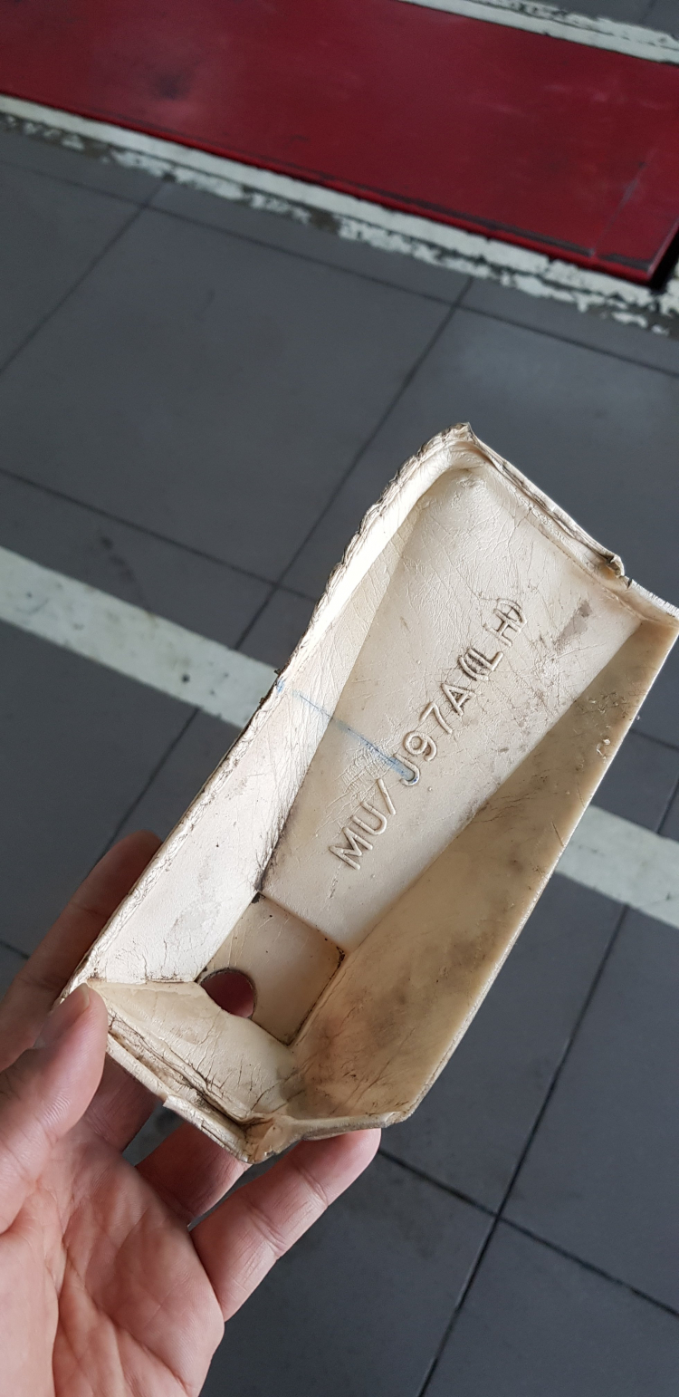

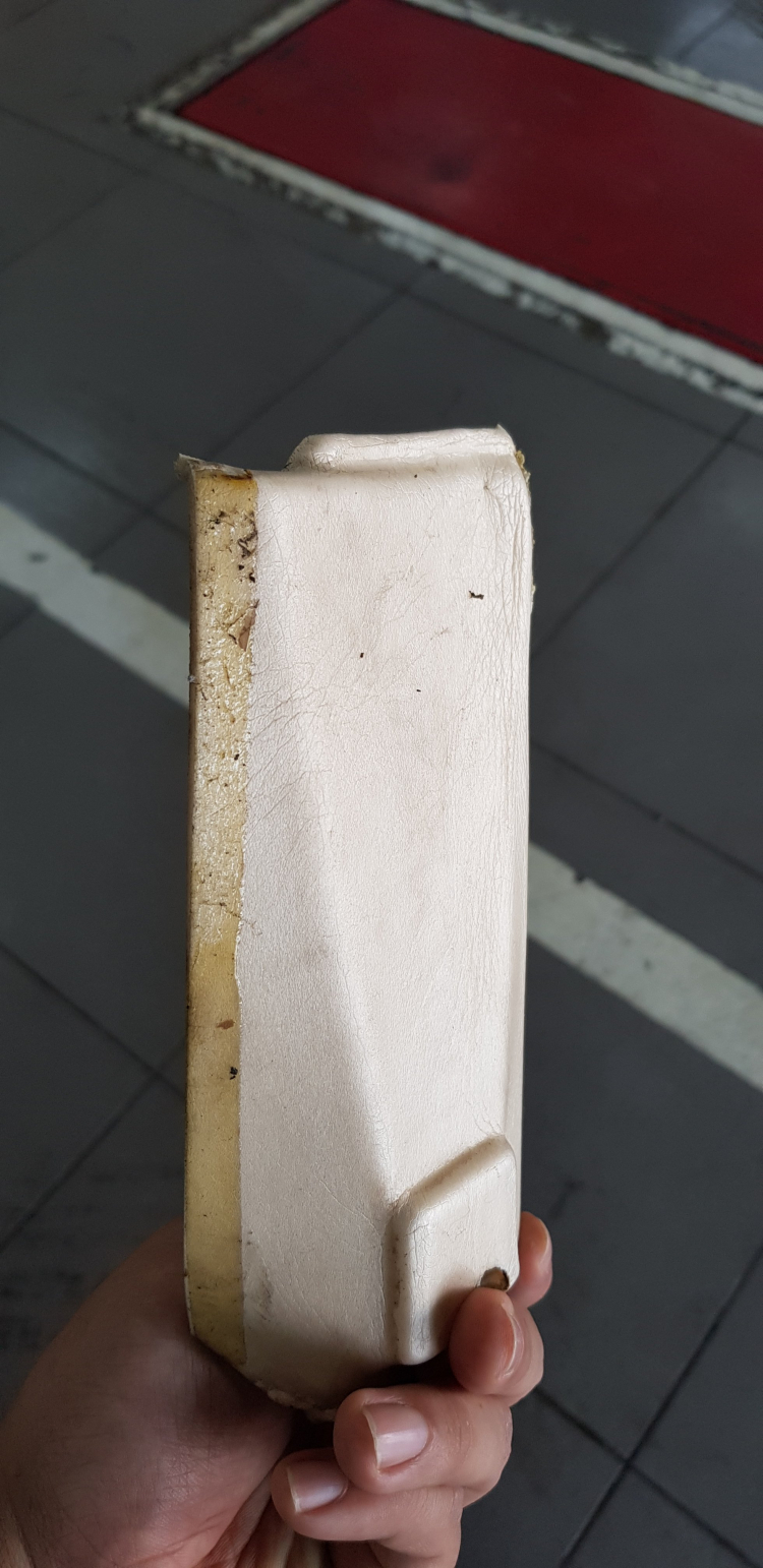

Còn đây là hình dạng của miếng mút gây mùi oan nghiệt anh em cần tháo bỏ:

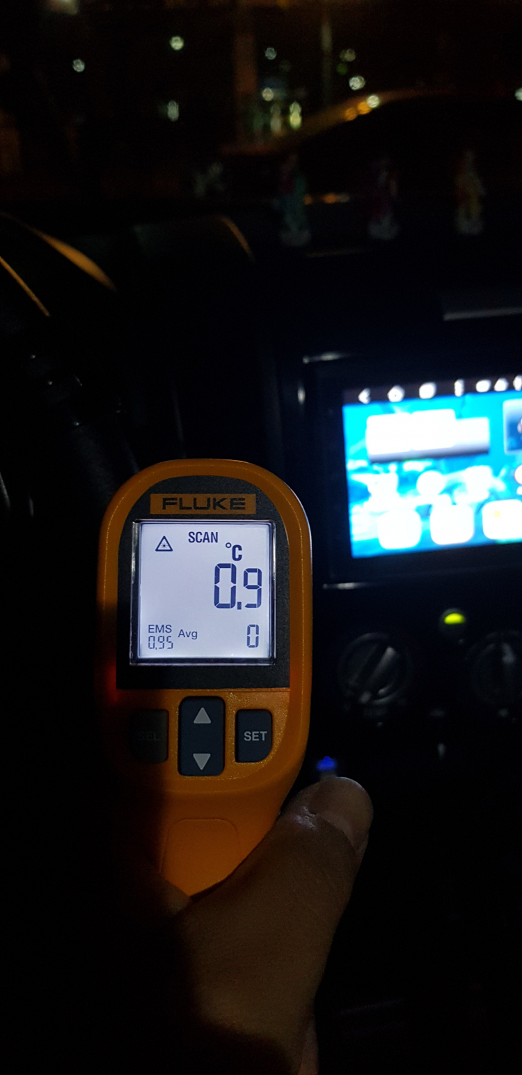

Còn đây là hình lúc dàn lạnh nhất có thể: 0.9 độ C lúc nửa đêm

Còn đây là hình lúc dàn lạnh nhất có thể: 0.9 độ C lúc nửa đêm:
