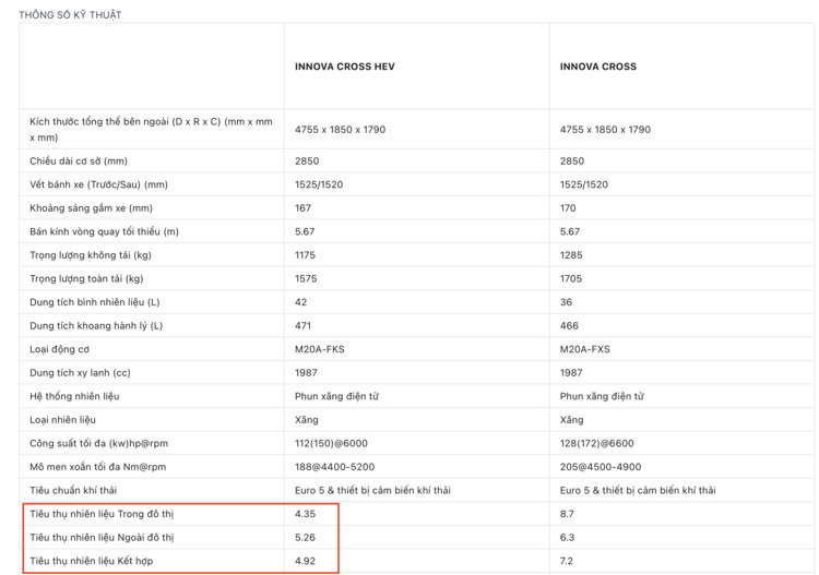

Giảm tốc thì có thu hồi năng lượng để nạp, hiệu suất thu hồi là bao nhiêu %. Trong khi nếu để xe chạy liên tục thì sẽ không mất đi phần hao phí nêu ở hiệu suất đó. Như vậy, em không thấy lý do hợp lý nào khi nói đi phố tiết kiệm hơn đi đường dài.
Định luật bảo toàn và chuyển hóa năng lượng luôn đúng.
Bác có thể xem lại cách hoạt động của xe HEV trong đô thị và ngoài đô thị để xem vì sao trong đô thị lại tiết kiệm hơn ngoài đô thị.
Thông số tiêu thụ nhiên liệu từ hãng ở bên dưới.

Khó! Thế mạnh của HEV là đường phố, đi phố càng nhiều nó lại càng tiết kiệm do tốc độ chậm, chủ yếu chạy động cơ điện là chính (đi phố phanh liên tục nên pin đc nạp liên tục, đủ pin cung cấp cho động cơ điện), còn ra đường thoáng, ít phanh thì dùng động cơ xăng là chính nên tiêu thụ cũng ko ít hơn xăng là bao. Như trip trong bài này tiêu thụ 7L đường trường thì cũng same same xe thuần xăng rồi
Tổng tải phải 2 tấn, mà đạt mức 7.0 lit là rất tốt rồi, như này mua máy dầu làm gì cho nó ô nhiễm
Theo em suy nghĩ thì như thế này. Động cơ đốt trong chỉ đạt được hiệu suất tốt nhất ở vòng tua nào đó (hình như 1500-2500). Nên khi chạy trong phố động cơ chỉ hoạt động như máy phát để bổ sung điện cho pin khi cần.Do đó động cơ hoạt động ở vòng tua ổn định nên hiệu suất sẽ tốt nhất. Đây là cách mà Nissan Kisks vận dụng.
Mong các bác hiểu biết sâu hơn thông não thêm.
K biết bạn lấy thông số ở đâu, mà thấy trọng lượng không tải và dung tích bình nhiên liệu là thấy tùm bậy rồi đó. Cốp xe cũng có vẻ sai!
