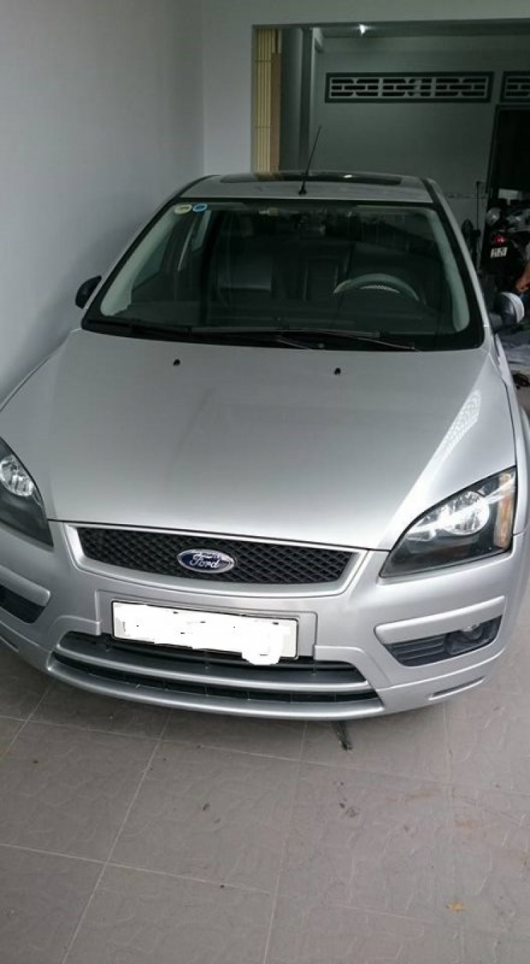

Sẵn chủ đề Forcus khá thú vị, em xin lạm bàn vs ae, vì bản thân cũng từng sỡ hữu Focus cuối 2006-đâu 2007 (xe lão đại mua, em chạy ké, haha).Xe nhà em papa em mua vào t12-2006, mua mới 100% trong hãng, đến thời điểm hiện tại, xe chỉ đi ~60k km. Em có dịp cầm lái trong khoảng từ km 20k--->nay. Nhìn chung mọi thứ đều ok, lái sướng, xe bốc. Nhưng có 1 vấn đề em ko hiểu muốn nhờ các bác chỉ giúp :
_Cách âm từ ngoài vào thì ok, em ko phàn nàn gì. Chỉ có cái là tiếng vỏ xe vọng lên buồng lái thì cực kỳ rõ ràng, nghe rần rần luôn?? Có cách nào khắc phục ko các bác??
_Độ ăn nhậu của em nó : em cầm em nó chạy 30-40k km rồi, chưa bao giờ em chạy dưới dc mức 9l/100km. Tối thiểu là 10, chuyến nào đi mát ga tí về đổ xăng toàn 11-12l/100km?? Em thường đi từ Đồng THáp lên sân bay rồi quay về trong ngày. Thấy các bác đi focus mà toàn 7-9l thấy ham. Hay tại em đạp hỗn quá các bác??
Dung nhan em nó đây các bác ah
