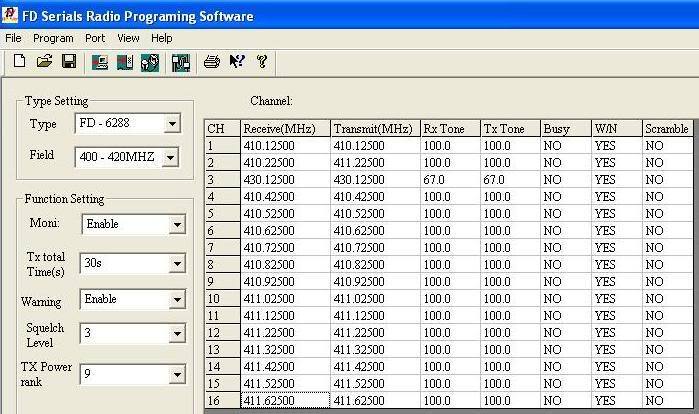

còn dải tần của OS hiện đang dùng là
DANH SÁCH MUA BỘ ĐÀM!
Trong đó kênh 1-2 dùng cho OS ( nói chung)
3 là của FFC
4 là HFC
hình như có lần em nói 5 hoặc 6 là XNL ạh 410,525 MHZ
như vậy nếu tài liệu kia đúng thì em e cái TK3207 này khó mà kết nối được với số BĐ có sẵn trên OS aH

1/ Tần số , quả là cái máy Sample mà bác Pilot gởi vô là hàng tần số cáo 450-490 MHZ , điều này sẽ là no door ạh!
Tuy nhiên em cũng kịp chụp cái hình bên trong cái sample lên đây đặng các bác dễ thấy
phía duới cái Model TK 3207 có con số 1 là dòng máy cao tần
còn con số 2 là thấp hơn ( 440-440MHZ ạh) đã nói bác HT liên hệ với Phi công để thông báo chi tiết này, và nghe nói lại Phi công đang check hàng , sẽ báo cho HT trong chiều nay

may quá, dòng Kenwood xài chung Data cable với Feidaxin nên có sẵn hàng , không phải lăn tăn. Sáng nay , đang tính cùng bác HT phi ra Viễn Tín copy cái soft cài đặt cho KW thì thấy bác Xecuuhoa call và thông báo là có soft sẽ gởi qua Meo
ack, thế giới ảo hay thiệt, quả đúng là TỨ HẢI GIAI HUYNH ĐỆ _ xin cám ơn bác Xecuuhoa
Nhưng sau khi cài đặt xong phần mềm thì máy tính lại báo là ứ nhận được Com port, Hic , hổng lẽ data cable tèo, liền lấy con A 380 ra check thì ngon cơm
Lại phải nhờ cậy đến Viễn Tín
em và bác HT phóng ra THĐ , bác KT Viễn Tín đã chờ sẵn,
15" sau ra thông bào
Hàng Copy nhưng không update full funtion của Firmware nên không cách nào check và connect được port
em cú quá, liền muợn 1 con KW xịn của họ cho cạhy thử soft của bác Xecưuhỏa cho, ack
1 đập ăn ngay, đọc được liền
như vậy là thêm 1 khó khăn nữa!
Giải pháp
1/ bác Phi công check và báo lại sớm, nếu không có cái này thì khỏi tính buớc 2
2/ nếu 1 pass thì
A/ test coi lọai tấp tần đó có thể cho phép set up được hay không, tần số nếu set dược thì mần theo cái bảng của em bên trên hoặc gởi tiếp vô để check ( nếu đầu bán không có thiết bị)
B/ nếu không cho phép connect port thì Viễn Tín vẫn có giải pháp cho AE mình như sau :
gỡ ROM của máy mang qua board mạch zin và copy vô sau đó hàn trở lại máy và Viễn Tín sẽ tính phí cho việc này với con số khỏang 350K/máy
Giải pháp này em thấy cũng quá tội mà lại mất bảo hành nữa ạh
