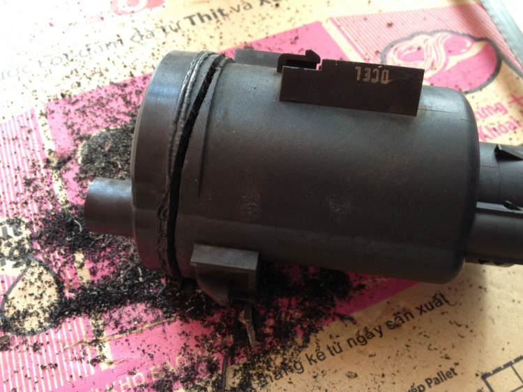

Em lấy cái lọc xăng cũ về mổ ra xem sao:
Nguyên cái lọc xăng như thế này:
Đạp ga tua máy không lên

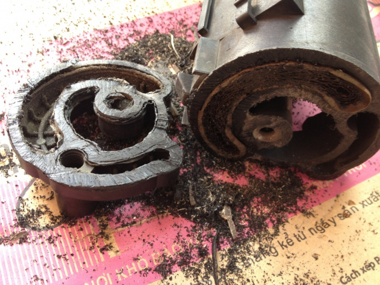

Cưa đôi ra thì thế này:

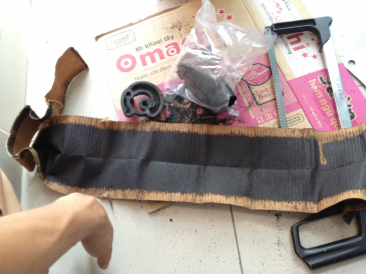

Rút cái lõi lọc ra thì thế này:
Bóc lõi ra thì được vậy:
Trông có vẻ sạch nhỉ.

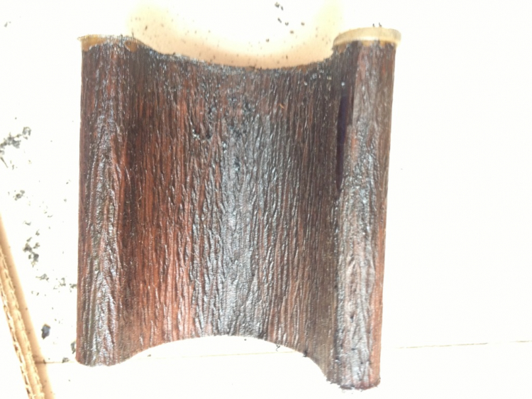

Nhưng chưa, lật bên trong ra thì mới thấy vậy:

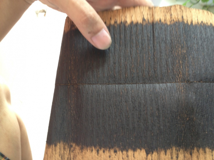

Cận cảnh:
Dơ kinh dị luôn, lấy ngón tay quẹt một cái là ra đen sì. Chẳng trách xăng nó không lọt qua được làm máy yếu & hụt xăng khi đạp thốc ga.
