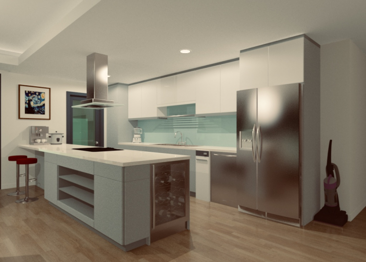

Bếp này có thấy "đảo" nào đâu. Đảo để đặt bếp hoặc chậu rửa thường có chiều rộng 1.5 - 2m, tùy theo sức khỏe của gia chủ.

Căn hộ bác nhỏ quá, bếp chỉ có thể vách tường, nếu ko thể hợp hướng thì … đổi qua căn khác.
là cái quầy bar đó

Cái đó là "bán đảo" thôi, gọi counter chứ ko phải island.

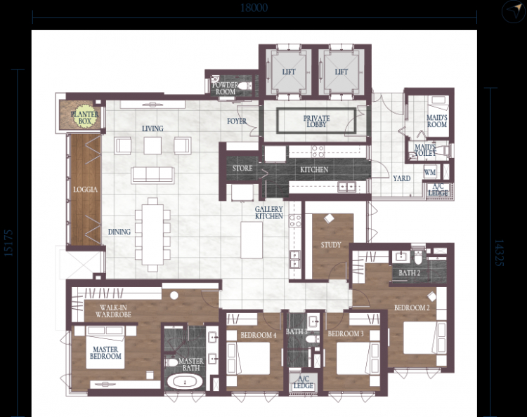

Trên thiết kế đến khi sử dụng thực tế thì rất khác nhau, nhà tụi Mỹ phòng bếp rất rộng và thường riêng cách xa với phòng ăn nên dùng đảo rất hợp, để gọi là đảo thì bét cũng phải 1m2, là chỗ chuẩn bị đồ ăn và đặt đồ đã nấu để tiện đem ra bàn ăn, đó là nhà bình thường. Còn biệt thự hoặc penthouse 200m2 đổ lên, người muốn đẹp, sang; lâu lâu show skill chiên ốp la cho bạn bè lại party; hoặc muốn mở kênh youtube nấu ăn, người ta mới đặt bếp/sink trên đó ( ở bếp trong hoặc vách thường đã có bếp/sink chính trong đó rồi ).
Bác cố nhét cái bếp của căn nhà khác vào bếp của mình khi dùng thực tế mới thấy nhiều cái bất tiện của việc để cái bếp thầy lầy giữa nhà, quá gần các khu vực khác, dầu mỡ, mùi, nóng...
Ý kiến riêng của em bác nên làm cái tủ đựng giày kiêm luôn tủ để máy hút bụi, kéo tủ lạnh ra sát vách, ở giữa là bếp, sink nên để ngoài cùng vì là cái dễ vấy dơ ra nhất, không rõ cái ngoài vách là cột hay tủ khô nhưng nếu muốn tủ khô bác nên để vị trí chỗ cái máy hút bụi, và nếu xài tủ khô thì lò nướng phải đặt dưới bếp, không thể làm thêm tủ lò nướng nữa.
Bác có thể làm đảo như hình của bác, và có thể đặt cái sink nhỏ chỗ cái bếp để rửa tay, rửa trái cây...
