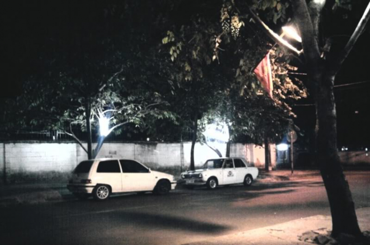

Thêm vài kiểu nhỉ:
Datsun 1000  "Datsun Min", vợ yêu cb xuất xưởng
hehehe
Tấm này đẹp quá bác Hcivic ah, cám ơn bác nhìu, em lưu vô bộ sưu tập liền hihih
