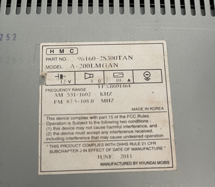

No anh! Cái này ai đã đấu âm thanh xe thì biết liền a.
chưa bao giờ mình thấy một thiết bị điện tử nào mà không có ký hiệu pin dây , ngay cả trong board mạch nsx họ còn cẩn thận ký hiệu Vin Vout
Đầu này của Hyundai tháo ra, chắc ký hiệu trên xe mà e chỉ có cái đầu anh. :p :D

anh ráng kiếm ký hiệu đầu rồi tìm manual nó coi thôi. usb là ngõ để anh cắm usb media như nhạc/phim á.
Cái này đơn giản thôi mà , e có cái máy cấp nguồn nên test lỡ lộn cực cũng k sao! Thường thì dây mát là đen hoặc nâu chứ làm gì có vàng nhỉ?
có thể là GND chung tới một thiết bị khác , cứ cấp nguồn thử , chắc ăn thì cho dây dương nối tiếp qua đèn sợi tóc nếu đoản nguồn không sợ hư bộ nguồn

Đã độ thì anh bung luôn cái cover dò lại đường dây lên boảd sẽ chính xác hơn
