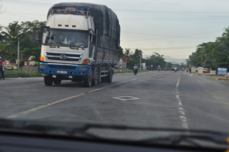

nhiều lần tính hỏi các bác vì đi qua Cam Ranh gần Nha Trang hay thấy dấu này, thks các bác vì đã trả lời!

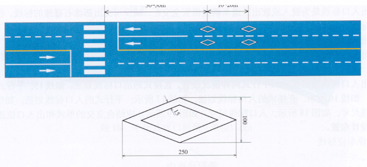

Quá chuẩn, không chỉ QL22 mà trên đường 1A cũng nhiều đoạn cũng dùng ký hiệu này.
nguyenhienauto nói:
Trích bản "Điều lệ báo hiệu đường bộ" ban hành theo Quyết định số 3618/QĐ-BGTVT ngày 31-12-1998 của Bộ Giao thông vận tải .
2.7 - Vạch đi bộ qua đường.
d) Trên những đoạn đường không bình thường (ví dụ như tầm nhìn bị hạn chế dốc dọc lớn và cua ngoặt gấp hoặc có các mối nguy hiểm đe doạ hoặc ở đoạn đường nào chiều rộng làn xe thu hẹp dần thì không nên đặt đường đi bộ cắt ngang. Trên đường phố nếu cần thiết phải đặt đường đi bộ cắt ngang giữa đoạn nào đó, thì trước khi đến chỗ có vạch đi bộ cắt ngang phải đặt biển báo chỉ dẫn để các xe trên đường biết sắp đến chỗ có đường cắt ngang. Biển chỉ dẫn đường cắt ngang cho người đi bộ sơn màu trắng hình vẽ là hình thoi

Trên quốc lộ 22 đi TâyNinh, có vài đoạn trên mặt đường có câc dấu hinh thoi màu trắng.
Các Bác có biết ý nghĩa là gì không ạ ?
