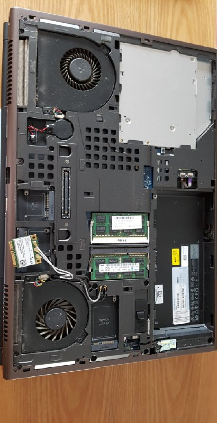

Máy laptop em đang dùng Dell M4700 Win 7 64bit, bây giờ wifi card không còn nhận nữa, cứ chập chờn lúc có lúc ko. Giờ nối mạng toàn kéo dây cáp CAT5 cho cổng RJ45.
Cài lại wifi driver thì máy báo this installtion blocked.
Không biết phải xử lý sao để có wifi sài cho thuận tiện mang tới lui.
A tháo nắp card wifi, chụp hình e xem thử, biết đâu e có gửi bác thay thử

Đầu tiên là có thể TML dễ dàng :D:
Dụng cụ: 1 cây vít paker nhỏ, 1 cục gôm tẩy viết chì.
Tháo wifi card ra, dùng cục gôm chà hàng chân wifi card vàng khè sáng choang lên :D
Gắn lại, bật máy lên, vô bios setup kiểm tra xem máy có nhận WLAN card hay không?
Nếu có thì vô win cài lại driver. Nếu không thì mua card khác xài :D. Anh tới mấy tiệm laptop secondhand sẽ có hàng xịn, giá tốt. Linh kiện Dell thì bao la.

Lúc nó nhận được, lúc không nên chắc chập chờn do cái Win7 hay cái drivers bị blocked chỗ nào.
Chứ nó hư vật lý thì chắc phải tịt hoàn toàn chứ

Các chân tiếp xúc lâu ngày có thể bị chập chờn anh. Nếu chịu khó TML thì sẵn anh chà luôn chân của RAM và ổ cứng luôn.
Riêng về driver thì trước khi cài nên uninstall driver cũ.
