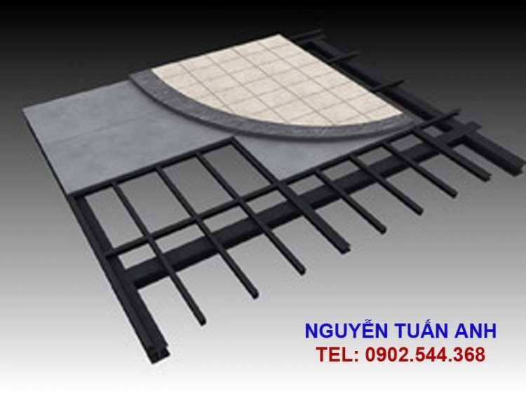

“Sàn giả đúc bằng tấm cemboard giảm chi phí bao nhiêu? Kỹ thuật thi công và ưu nhược điểm của tấm cemboard?""Làm nhà mới, phòng trọ, gác lửng bằng tấm cemboard có ưu điểm gì và đổ một khoảng sàn làm nhà vệ sinh trên đó có được không”. Có thể ứng dụng tấm cemboard làm nhà kho hoặc nhà sàn cho nhà vườn?". "Muốn thêm gác lửng trong phòng ngủ cho nhà chung cư phải thực hiện cách nào"? Ðó là các câu hỏi khách hàng gửi cho Công ty ICB về tấm cemboard làm sàn chi phí rẻ không dùng bê tông cốt thép. Để giải đáp cho những câu hỏi này, Công ty ICB xin đưa ra các thông tin liên quan đến đặc tính kỹ thuât và cách thi công cho sản phẩm này.
Hiện nay trên thị thường vẫn gọi tấm này là "tấm cemboard" nhưng tên gọi thực chất "tấm xi măng gỗ", để phân biệt với tấm xi măng sợi Cellulose. Ðể làm nhẹ công trình nhà ở cũng như "phát triển" thêm không gian sống, ứng dụng đơn giản nhất thường chọn tấm cemboard làm "gác giả đúc", làm sàn gác thay thế sàn gỗ hoặc đúc giả bằng bê tông.
Thay vì làm sàn gác gỗ bằng ván công nghiệp hoặc ván ép, có thể làm sàn giả đúc bằng tấm cemboard sẽ có giá thành rẻ hơn. Sàn này chỉ khoảng 200.000 đồng/m², so với sàn đúc bê tông cốt thép nhà cấp 2 phải 800.000 - 1.000.000 đồng/m². Lợi điểm của tấm cemboard Thái Lan là tính chiu lực cao, độ bền hơn 30 năm, thích nghi để chèn gác trong cải tạo nhà, nhà có chung vách, làm nhà trọ, nhà xưởng..., không bị mối mọt, chịu nước và thi công nhanh, không ảnh hưởng cấu trúc nhà.
Về nguyên tắc thi công cho nhà thiết kế bằng tấm cemboard, với khẩu độ chỉ từ 4m trở lại (bề ngang nhà). Nên sử dụng đà sắt hộp 5x10 cm dày 1.8mm thả ngang nhà với khoảng cách hệ khung chính nhịp cách nhau 407mm, nhịp phụ cách nhau 1220mm, sau đó đặt tấm cemboard lên trên và cố định với khung sườn bằng vít khoan đầu chìm. Và bên trên có thể lát gạch ceramic, lát sàn gỗ, trải thảm... bình thường. Nếu công trình có khẩu độ nhịp lớn hơn thì cần tính toán gia cố dầm thép bằng sắt I chạy dọc theo kết cấu tòa nhà. So với thi công bê tông cốt thép thông thường, phương pháp thi công tấm cemboard tiết kiệm vật liệu hơn, tạo được không gian sử dụng nhiều hơn, rộng hơn; đồng thời, giảm thiểu việc sử dụng vật liệu xây truyền thống mà thay vào đó là sử dụng vật liệu xanh, tạo nên môi trường sống bền vững, thân thiện với môi trường. Việc ngày càng nhiều công trình dân dụng ứng dụng tấm cemboard đã chứng minh tính hiệu quả và ưu điểm vượt trội của tấm cemboard Thái Lan so với phương thức đổ giả truyền thống.
Sàn giả đúc bằng tấm cemboard có ưu điểm là giá rẻ, dễ thi công. Ðộ dày dành làm sàn có độ dày từ 14mm đến 20mm. Làm sàn dạng này vẫn có thể tạo hình theo thiết kế mà vẫn duy trì độ phẳng. Tuổi thọ sàn dạng này tương đương so với nhà đúc truyền thống vì tấm đã được xử lý chống mối mọt, chịu nhiệt, chống thấm và chịu lực cao.
Trường hợp làm nhà sàn ở miệt vườn hoặc nhà xưởng, kho chứa hàng... vẫn có thể áp dụng tấm cemboard để làm sàn và tường hoặc mái lợp. Lưu ý là chỉ tạo khẩu độ từ 4m trở lại. Các không gian dưới sàn có thể thiết kế nhà vệ sinh, nhà kho, nơi để xe và ngay cả tạo vườn cảnh cho tràn từ vườn vào nhà. Đặc biệt, với các công trình nhà trọ có gác lửng thì việc áp dụng tấm cemboard là một giải pháp tối ưu nhất vì sản phẩm có bề mặt láng mịn, độ bền cao. sau khi lắp đặt có thể sử dụng trực tiếp mà không cần lát gạch men hoặc trải thảm dẫn đến phát sinh chi phí đầu tư.
Trường hợp nhà chung cư hay nhà ống trong các khu dân cư đều có thể chèn gác giả đúc bằng tấm cemboard. Nhưng cần lưu ý cao độ mỗi tầng phải khoảng 2 m trở lên, nếu nhà cao 4 m, 5 m thì hoàn toàn có thể lên gác. Với nhà thấp hơn (không đủ cao độ), thay vì lên gác để lấy chỗ ngủ, có thể sử dụng tấm Cemboard làm tầng lệch, giường tầng, tủ kệ treo... để tận dụng không gian.
