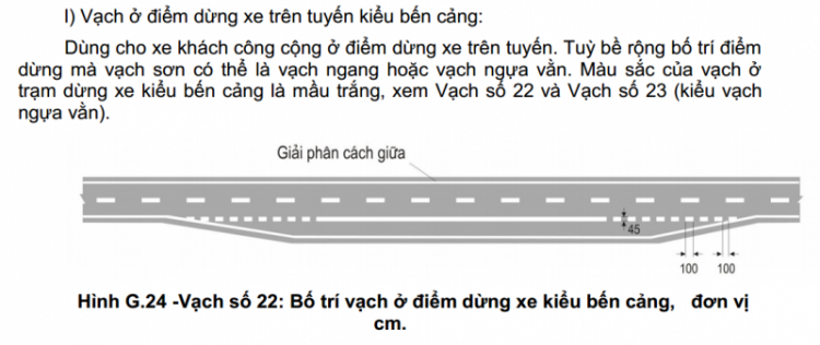

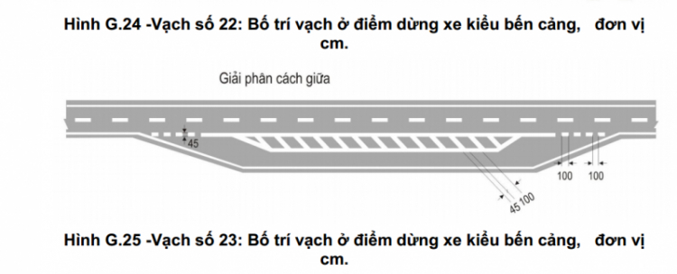

Như hình này thì vạch đó là vạch 23, áp dụng trên đường có tốc độ >= 60km/g

Em nghỉ nếu theo hình bác @ntt61 thì cái đó có chức năng là dừng trả đón khách. Còn đậu thì em e là ko khả thi.
Còn cái vạch đứt ngựa vằn ý nói cho xe chuyển vào làn dừng trả đón khách.
Còn hiện trường này nó không có nên chúng ta muốn đâu thì phải căn cứ theo điều 18 19 luật gtdb thôi.
