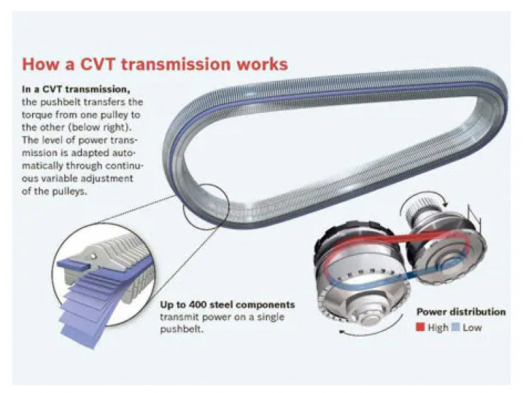

em thấy hình rã hộp số City vẫn có dây curoa nhưng làm bằng gì thì em khg biết, chỉ thấy vậy thì cẩn thận khg lạm dụng ép số quá thôi
Nissan xài belt thép
Honda City cũng belt thép
Từ 2010 về sau hầu như không ai xài CVT Curoa nữa
Hình CVT Honda City nè

CVT đời mới xài steel belt bằng thép
Có xài curoa đâu mà sợ giãn
Đúng là mấy anh CNL toàn kiến thức CVT cách đây 15 năm
Anh ơi, dây curoa thép cài mắt xích nó không giãn, vấn đề nó trượt ở cái buly ấy. Lâu ngày mạt kim loại nó chèn vào các mắt xích gây giật cục.
Muốn Hs CVT bền thì nên thay nhớt ở 50k, ôi 1 đống tiền.:p
Anh xe gì, nghe ai mà thay nhớt ở 50k?
Hướng dẫn bảo trì của hãng Nissan thì không có thay nhớt hộp số nhen.
Anh thay nhớt đểu vô thì coi chừng còn mau hư hộp số nữa
