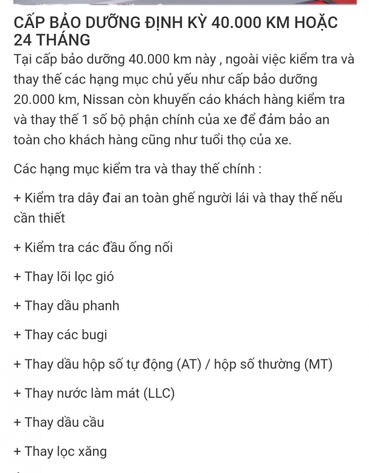

Mitsubishi hãng hướng dẫn thay nhớt CVT 40k đó anh. Em đang chạy outlander sport with CVT
Sổ bảo hành bảo dưỡng/sách hướng dẫn sử dụng của hãng có ghi không? Hình?
Hay là cố vấn dịch vụ bên đại lý nói? Bên đại lý hay vẽ thêm việc để tăng doanh thu lắm nha :)

Crv có hướng dẫn thay nhớt hộp số trong sách thật, nhớ là cũng 40k, hồi mua cũng hơi bất ngờ vì cứ nghĩ giống các xe AT ko phải thay.
Crv và Mitsu thì tôi không rõ lắm
Nissan chẳng nói gì đến thay nhớt CVT
Subaru Forrester thì hướng dẫn thay ở 100.000km thì phải

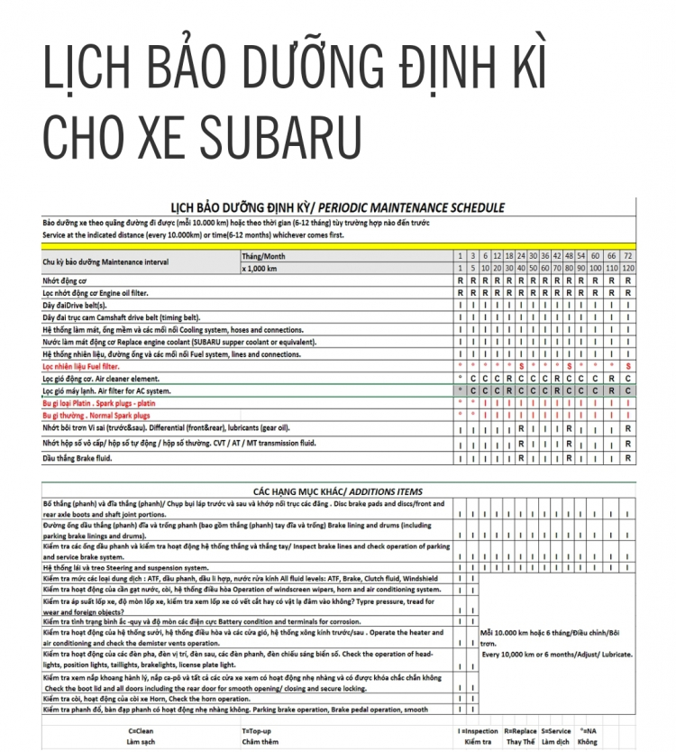

Cái bảng của anh lấy nguồn ở đâu? Bảng của anh cũ rồi thì phải.
Tôi xem hướng dẫn cho các xe Subaru từ 2012 trở đi thì nhớt hộp số chỉ thay ở Service D (100.000 km)
Ờ, cũ rồi, Cái này chắc cũng cũ rồi :eek::D
A cứ yên tâm mà đi tới 100k rồi hãy thay, tiết kiệm được cả mớ tiền :D:D
