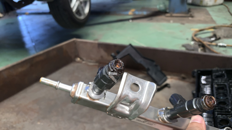

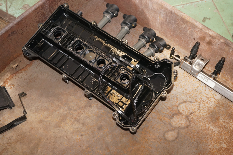

Xin chào các cụ ! Xe em hiện tại mới phát hiện time gần đây. Buổi sáng hoặc thời gian đỗ lâu em ra đề nổ máy thì có tiếng kêu lọc cọc. ( tắt máy đề lại thì ko bị )
chỉ bị khi thời gian đỗ qua đêm hoặc dừng xe tắt máy lâu ạ. Còn lại thì ngon hết.
em cám ơn các cụ. Xe em kia forte

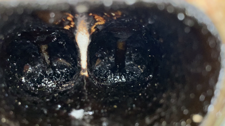

Xe của bác có thể một phần nguyên nhân do nguyên liệu pha nhiều tạp chất, khi đốt cháy không hết lâu ngày sẽ tích tụ muội carbon bám lại tại đầu béc phun và chân xupap, gây nóng máy, gõ máy, tiếng máy nghe lớn hơn, và hao nhiên liệu hơn. Trên đây là xe em đã từng làm cũng có hiện tượng như vậy.
