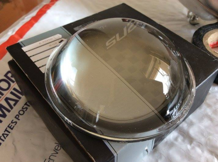

đúng, lắp cái gương cầu này nhỉ
Delete
nhớ thay lens cho ánh sáng nó trong

Led hay xenon gì cũng phải dùng projector mới cho ánh sáng và nét cắt đẹp.
Mấy anh mang tiếng led nhưng xài chóa phản xạ như Halogen thời cô lựu thì rất nữa vời :D
Tại anh kg để ý chứ có chóa cho led nha anh
Và ánh sáng ra từ chóa phản xạ, có một ưu điểm rất lớn mà projector kg có đc, nên một số xe vẫn dùng chóa cho led chứ chả phải tiết kiệm gì cái cục thủy tinh đâu
