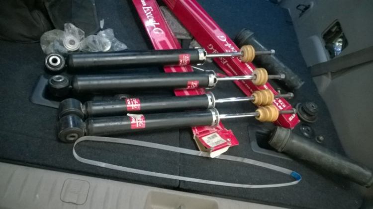

Hôm lễ 30-4 rồi em đi Châu đốc bị kẹt xe quá , phải quẹo qua ngỏ Tam Nông _ Tràm Chim , đường hơi nhỏ và bị xóc thảy nhiều ...đi dư người nên phía sau phải lật thành sàn ...thế là đám V1 phía sau bị nôn vài đứa , thấy hơi quê ..! Em về nhà ngâm kíu độ cặp này vô , nó lớn hơn và mạnh hơn để kềm phần đuôi xe bớt thảy lại ...
Xui là hôm đó bơm hơi bị trục trặc phần điện ( ko xài bầu hơi được , chứ nếu có hơi thì nó đỡ hơn )
Xui là hôm đó bơm hơi bị trục trặc phần điện ( ko xài bầu hơi được , chứ nếu có hơi thì nó đỡ hơn )View attachment 473717

Grandis đã có sẵn thanh cân bằng rồi bác ..! Em thay luôn dàn cao su sinlock ( 4 cục ) của 2 bợ chử A sau mà vẫn chưa vừa ý nên mới độ cặp phuộc này vô ( của Honda...nó có lực kéo mạnh hơn ) để kềm bớt lại ...
. Vì đường xá ở VN xấu đa dạng nên khi đi những cung đường này mới thấy Xe có đẳng cấp hay không .

Em lục lại vài tấm hình cũ gởi lên để bác xem tạm ...
Đệm giảm chấn lò xo
Đệm giảm chấn lò xo
Đệm giảm chấn lò xo
V2 em hiện tại , nâng hạ gầm bằng remote , chọn độ cao , cân bằng độ nghiêng ... Nhưng em ko bít úp bằng video clip , nên để có dịp nào ọp ẹp sẽ cố gắng sắp xếp trình làng với các bác ...
