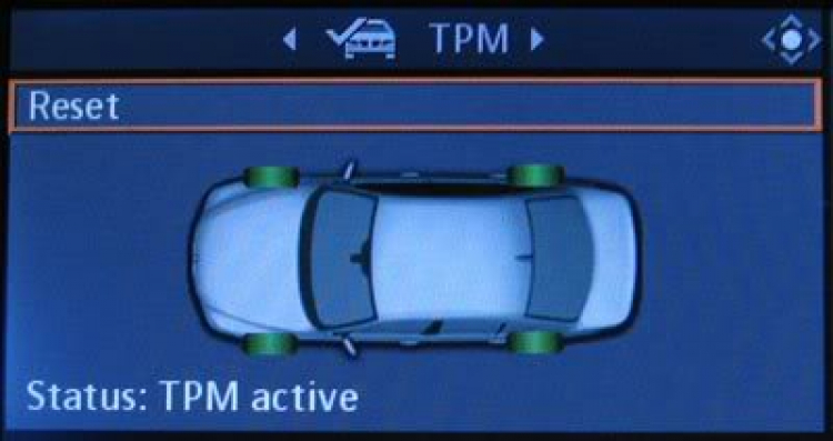

1/12/09
972
Xe bác có idrive thì reset dễ thôi. Bác nhấn nút idrive chọn Setting --> chọn Vehicle/ Unit --> chọn TPM --> Nhấn vào Reset thì TPM sẽ khởi động. Bác chạy khoảng 500m thì toàn bộ 4 bánh xe sẽ đều màu xanh thế này, lúc đó thì đèn báo lỗi đã tắt rồi. Bác thử vọc xem, nếu kg được bác cho e 1 ly cafe e xoá dùm cho:D

Tiêu Kiếm nói:
Đèn áp suất lốp sáng hoài
Nếu Tieu Kiêm được bác chủ thớt mời 1 ly cafe thì
bác tieu kiếm phải mời em 1 ly để đi vỗ tay 1 cái vì bác reset thành công
