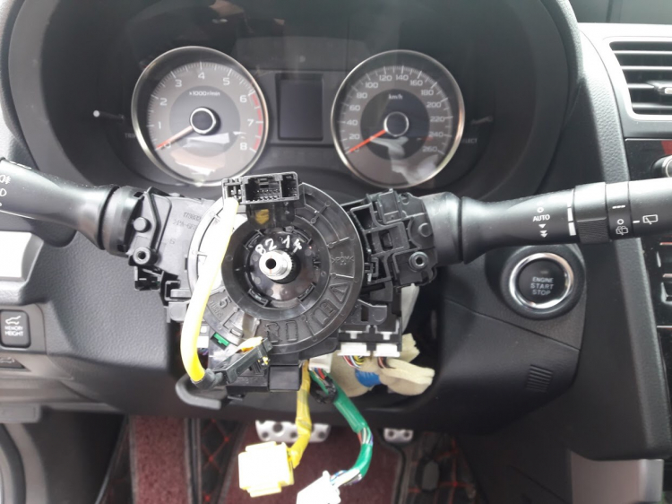

Bệnh đứt cáp còi vô lăng Subaru 2007-2015 , được báo giá sửa chữa thay mới gần 10triệu , làm thế nào bây giờ , để giá rẻ mà lại bảo hành 36 tháng ,
mời các bác thảo luận
(và Toyota camry /Innova, Fortuner , Liên doanh)
Các bác xe Subaru ,, camry/Innova , chạy tầm 15 vạn km, mà có hiện tượng sau :
Để thẳng lái ấn còi không kêu , mất còi ,
đánh lái sang 2 bên còi kêu Ok (đánh lái sang phải hoặc sang trái)
đánh lái trọn 1 vòng , để vô lăng trông như thẳng lái mà ấn còi có kêu
đánh về để thẳng lái , lại mất còi , thì
tức là đứt cáp còi
hướng giải quyết

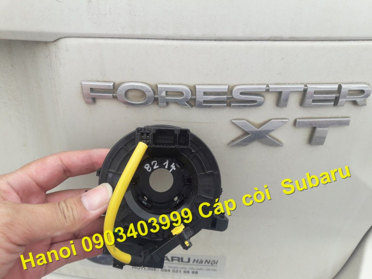

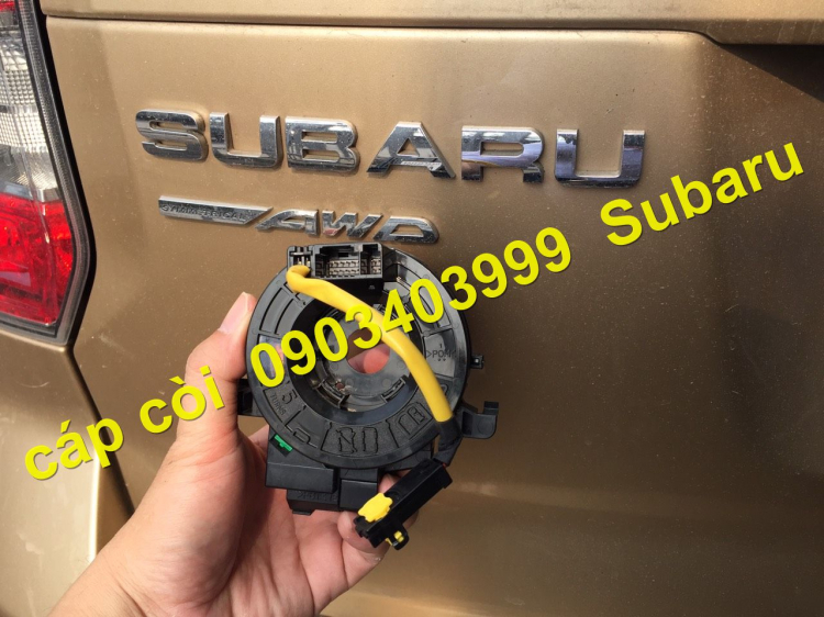

bên em chuyên thay ruột cáp còi vô lăng
gặp em là ngon ngay , giá rẻ , hàng có sẵn ,
bảo hành 36 tháng, ĐT 0903403999 , ở hà nội,
em đã làm cho nhiều bác rồi ạ
ở xa có thể cáp còi còi ra , gửi Viettel Post về hà nội , em sửa trong 2 tiếng là xong và gửi lại luôn qua Vtel
Giá thành rất rẻ chỉ vài trăm , so với thay mới nguyên cả cụm.
