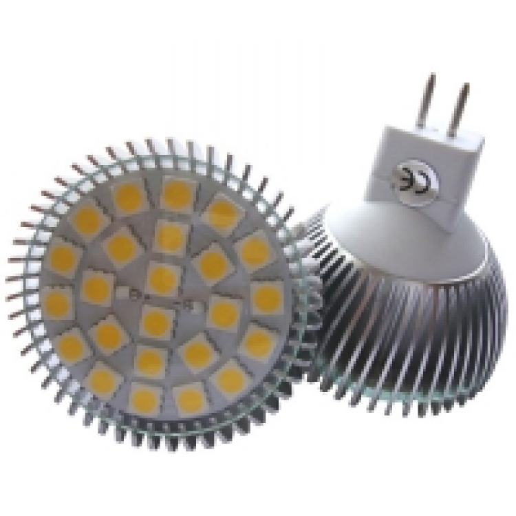

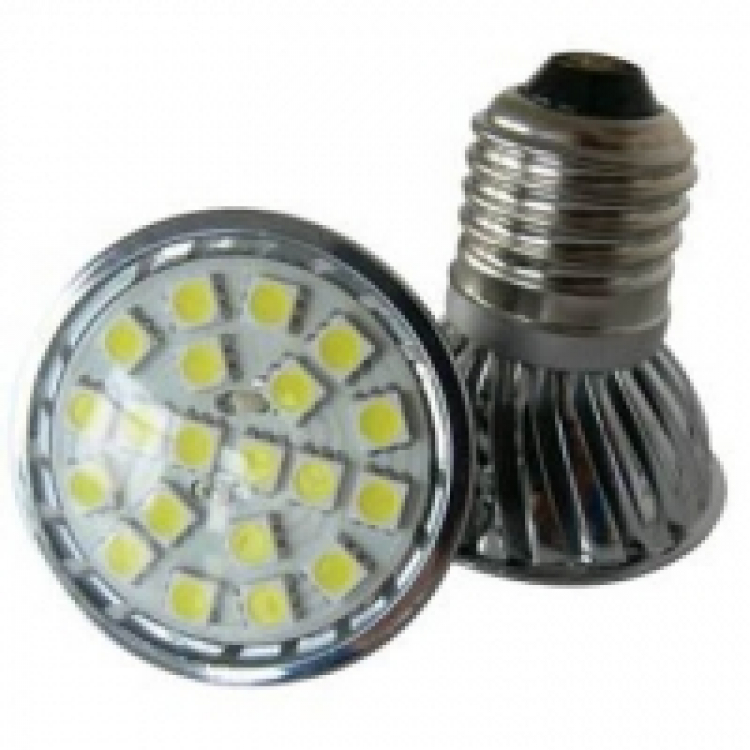

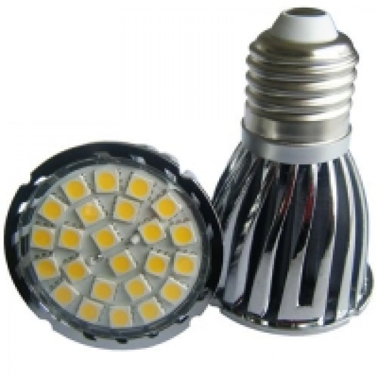

Tự sướng tí về tản nhiệt, đừng chọi đá em:D
Đèn LED vs đèn Compact
Cái này là design lừa tình cho đẹp chứ tản nhiệt ccc gì cha nội.
Đục 4 lỗ bằng ngón tay cho thông hơi trên đui còn có giá trị thoát hơi nóng trên cái mạch hơn là lằng nhằng kiểu này.
