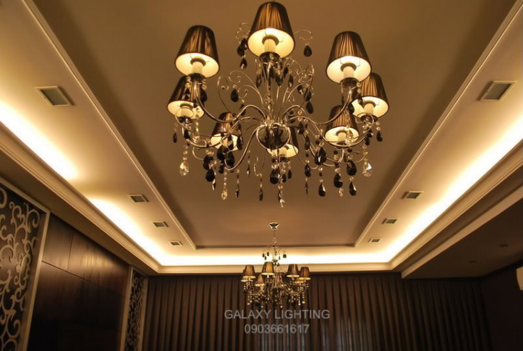

- Trần 2,7m sau khi làm thạch cao sẽ còn lại 2,5m. Muốn không bị cảm giác trần thấp thì bác chỉ nên làm trần thạch cao viền quanh 4 bức tường, phần giữa thì giữ nguyên 2,7m.
Trông nó kiểu như thế này (nhưng làm 1 tầng thạch cao gắn đèn hắt thôi:

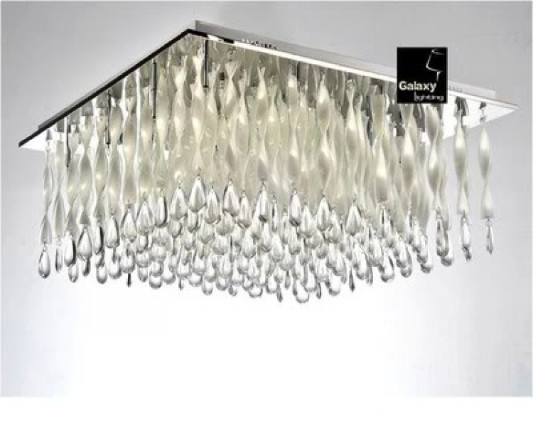

- Gắn đèn phale cho trần 2,7m thì nên chọn phale áp trần có chiều cao khoảng 30cm, ví dụ như cây này:
Đèn pha-lê "khủng" - cập nhật GOLDEN CROWN HOTEL trang 6

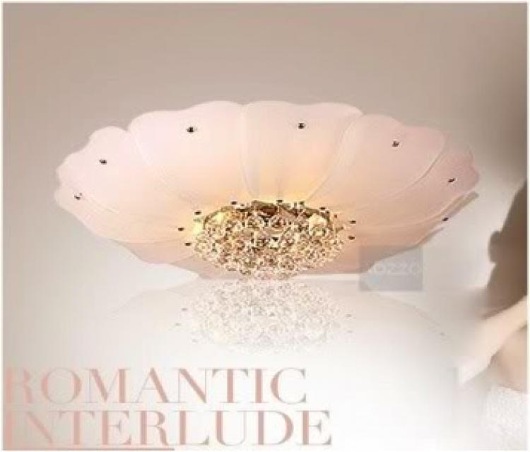

Hoặc cây này:

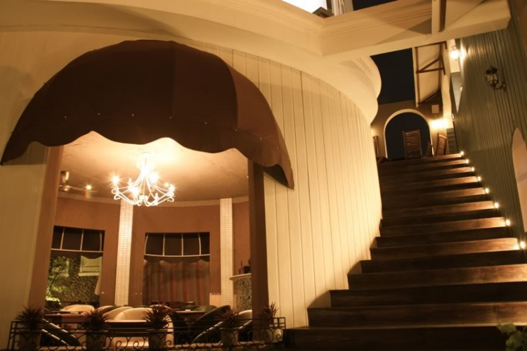

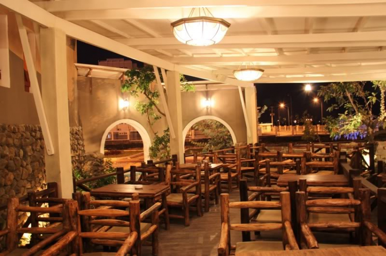

Thực ra bố trí đèn gì tùy thuộc bác định sử dụng nhà sàn vào mục đích nào: nhà ở, quán ăn, hay chỗ chơi ... và tùy thuộc vào nội thất bác bố trí kiểu gì. Tốt nhất là nên nhờ 1 Kiến trúc sư bố trí nội thất, tùy thuộc vào nội thất mà bố trí đèn sau đó.
Em chỉ biết mỗi cái công trình quán cafe này của bác Iconcoffee là trông hơi giống nhà sàn:

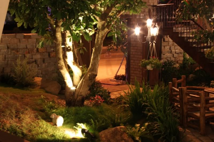

@ zeus: đèn dầu đi bác
bác dấu khéo 1 số đèn pha led trên kèo gổ để nó dạ lên cánh mái tạo ánh sáng nền, một số hắt lên cột... rồi treo vài cây đèn lồng hay đèn bão theo gu bác nữa là ok
