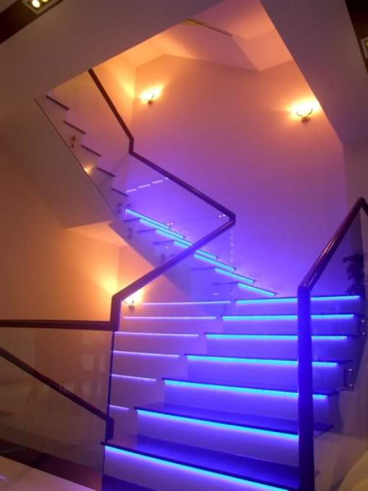

<span style=""color: #333399;""> </span> Bác Tuấn cho em hỏi là làm cái cầu thang phía dưới gắn đèn xanh dương âm dưới mặt gạch thì phải đục gạch để đặt đèn ạ ? Thi công cái này tốn kém thế nào bác có thể tư vấn sơ sơ giùm em được không ạ ?
Hình như xài LED dây
Chủ Tịch OSFI
27/3/06
9.349
166.668
www.phindeli.com
Hanh.Pham nói:
Không nhất thiết phải đục gạch để đặt đèn, có thể cố định đèn ở mặt dưới mũi đá của bậc thang.
Chi phí khoảng vài trăm ngàn VND/ mét, tùy theo chủng loại led dây sử dụng.
Thi công cái này khá vất vả, đòi hỏi tính toán kỹ phương án đi dây và vị trí đặt bộ nguồn cho hợp lý và thẩm mỹ. Cũng cần phải khéo léo giấu các mối nối giữa dây điện nguồn và đèn Led dây, nếu để lòi dây sẽ rất xấu.
Show thêm 1 hình full của cái cầu thang xanh dương cho Hanh.Pham tham khảo ... Khách hàng tiềm năng mừ ... hihihi:D

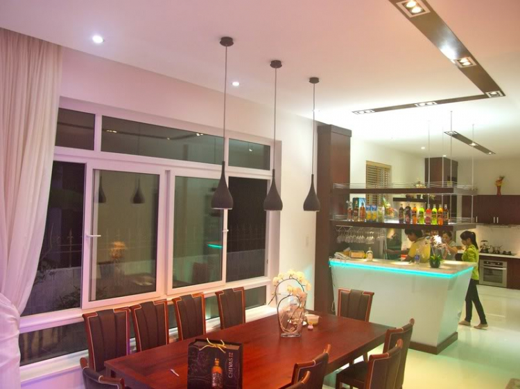

Cái quầy bar trong hình này cũng sử dụng Led dây (màu xanh blue, có khả năng đổi màu bằng remote):
Đèn trang trí nhà anh em OS
