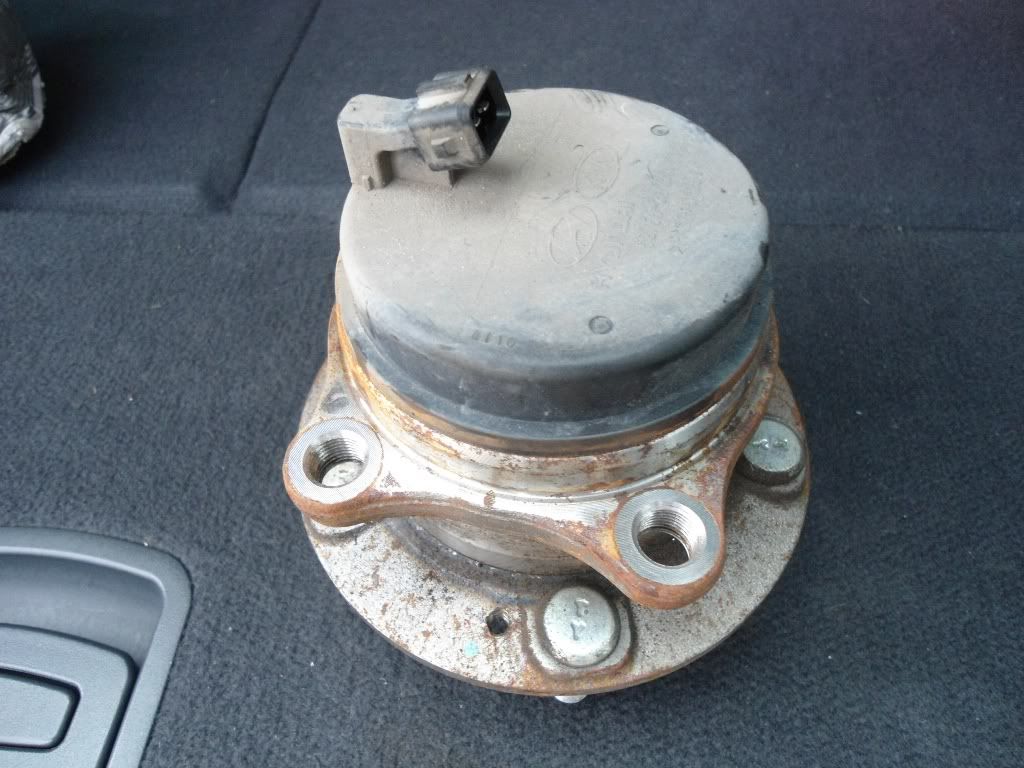

Xe em vừa thay bộ cảm biến ABS này xong.Em mua của bác Hùng Mart 1,6 củ+công thay 300k= Ngon,bổ,rẻ .Giá trong hãng là 3,6 củ

Thay công tắc , 3 đèn o còn sáng nữa . Thợ báo cảm biến ở bánh xe bị tèo . Quyết định o thay , xe có ảnh hưởng gì o các bác ?Davis Tran nói:Đó là biểu hiện công tắc chân thắng sắp đi rồi .Thanh bác sỹ đem xe đi thay công tắc bàn đạp chân thắng đi, nếu không đi giữa đường có lúc tắt máy không đề lại được đó ( do tiếp diểm bị liệt )
Việt Hàn giá 500-600K gì đó
