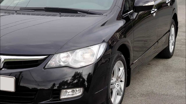

Civic thế hệ thứ 8 (theo hình này) thì không có projector -> khả năng xài D2R cao!
Đèn xe honda civic thế hệ thứ 8

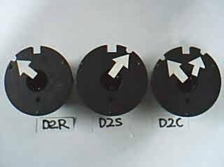

d2s, d2r: điện áp 85v

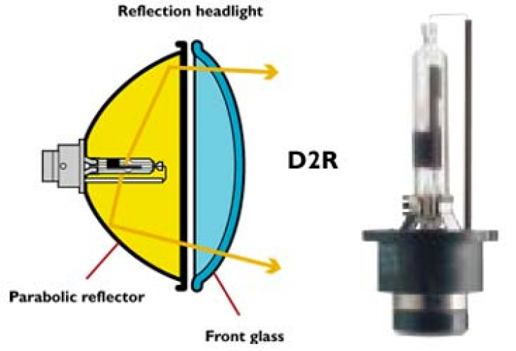

D2R: dành cho chóa phản xạ:

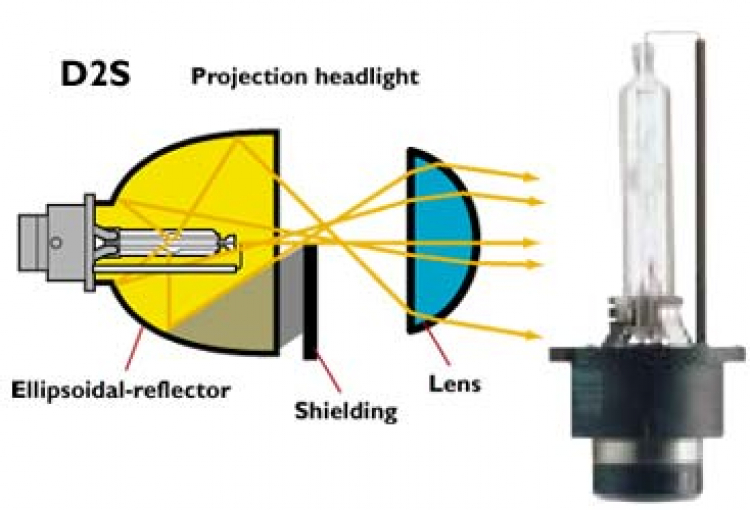

D2S: dành cho projector
