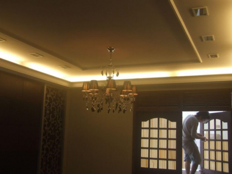

haobui nói:
Nhìn là e biết thiết kế của ai , nhưng nói thật là đèn treo đẹp theo kiểu Neo Classic , còn đèn vệ tinh thì ko ăn nhập gì hết .
Có lẽ do bác chủ thớt quá chú trọng vào đèn nên phần chiếu sáng không gian hơi bị yếu, LED thì tiết kiệm điện nhưng nếu nói về đẹp và ánh sáng chuẩn thì thua bóng đèn dây đốt.

Lyudmila nói:
haobui nói:
Chuẩn nè:D cái LED này chiếu sáng quảng cáo cho shop này nọ thích hợp hơn vì được cái màu mè và tiết kiệm điện nhưng so với bóng đèn mắt ếch dùng bóng dây tóc halogen chỉnh sáng tối bằng cái trimmer thì thua xa, em thích cái ánh sáng vàng ấm áp của bóng halogen gắn chiếu sáng cho gia đình là chuẩn và sang (vì không sợ đóng tiền điện he he...)

POLTS nói:
Lyudmila nói:
haobui nói:
LED có nhiều loại LED, nhiều công suất..tuỳ theo công dụng mà chọn loại thích hợp. không tin bác cứ kiếm bác tuando để thử các loại led khác,và công suất cao hơn..em bảo đảm đẹp hơn đèn halogen.
Đèn LED trắng ấm ( warm white có dải màu giống như màu nắng, không ngả vàng quá như bóng halogen nên ánh sáng rất trong và đẹp hơn halogen nhiều.đặc biệt là toả nhiệt không đáng kể..

Kelvin Le nói:
POLTS nói:
Lyudmila nói:
haobui nói:
Nếu nói về độ sáng - đơn vị đo là lux thì gắn cái bóng 1.2m cho nó tiết kiệm, tuy nhiên thời nay chả mấy ai có tiền mà còn sử dụng loại này để chiếu sáng, nên người ta mới chuyển sang LED. Tuy nhiên nếu so sánh với ánh sáng tự nhiên - là loại ánh sáng tốt nhất cho mắt - thì bóng dây đốt vẫn là vô địch, em hiểu nôm na là như vậy.

Lyudmila nói:
Hic ... em có lỗi là chụp hình vào buổi trưa, công trình chưa hoàn thiện, máy ảnh cùi nên nhiều bác cứ tưởng là không gian bị thiếu sáng:D Thực tế là phòng này hoàn toàn không thiếu sáng, thậm chí dư sáng nếu muốn :). Em mô tả rõ hơn nhé:
- Căn phòng khách 4x8m, được thiết kế nhiều tầng chiếu sáng như sau:
1) Đèn hắt trần âm: 12 bóng neon Philips 1m2.
2) Đèn downlight hình vuông: 12 đèn, mỗi đèn gắn 2 bóng Philips 14W. Tổng cộng 28 bóng.
3) 2 cây đèn chùm, mỗi cây 8 bóng đèn sợi đốt, tổng cộng 16 bóng sợi đốt.
4) 3 đèn LED spotlight 7W chiếu điểm khu vực sofa.
5) Quầy bar, kệ tivi được chiếu sáng các đường viền bằng ánh sáng hắt khe (giấu nguồn sáng) từ đèn compact T5 hoặc T8 tùy vị trí.
6) Đèn để bàn, đèn đứng ở góc chưa tính ... hehe
Đẹp quá ... Không nhịn được
Như vậy, chủ nhân có thể điều chỉnh các tầng ánh sáng tùy vào nhu cầu sử dụng:
- Khi nằm đọc sách hoặc lướt OS trên sofa thì 3 bóng LED 7W spotlight sẽ vừa đủ sáng. Mỗi bóng LED 7W này phát sáng tương đương 1 đèn lon compact 14W.:)
- Khi nhâm nhi ly rượu với long leg thì 2 cây đèn chùm ánh sáng sợi đốt + 3 LED spotlight là vừa ấm cúng vừa lãng mạn.:)
- Khi có tụ hội đại gia đình, bạn bè đông người thì 12 cây đèn 1m2 hắt trần + 12 cây đèn downlight vuông với 28 bóng compact 14W downlight mở hết ... bảo đảm sáng rực rỡ dư sức tổ chức offline vài chục người
Có bác nào còn kêu thiếu sáng nữa không ?:D
