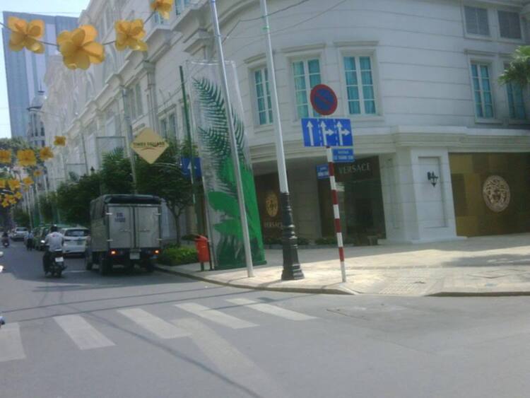

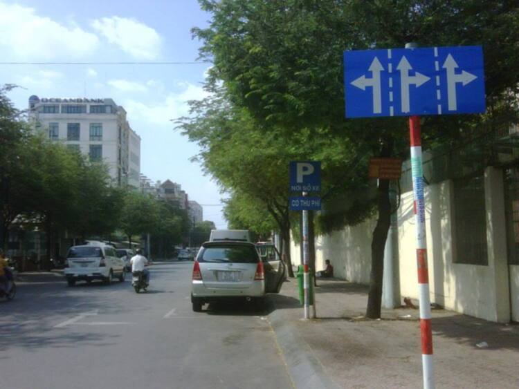

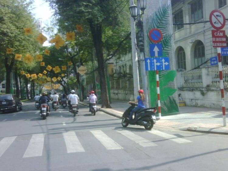

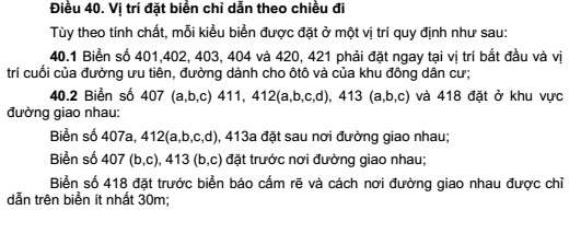

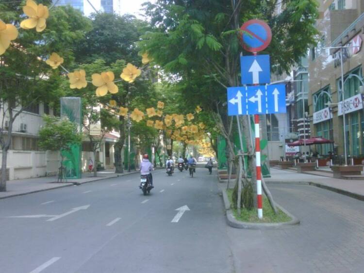

Vậy thì em phân tích cho rõ, bắt đầu từ câu được gạch ngang trích phía trên quy định cho biển 411:
Biển 411 có tác dụng bắt buộc người lái xe phải đi đúng làn đường đã được chỉ dẫn hướng phù hợp với hành trình của xe
- Thứ nhất, "
có tác dụng bắt buộc người lái xe phải đi đúng làn đường " không có nghĩa là bắt đầu từ biển báo, lái xe chỉ được phép giữ cố định trên một làn đường và không được phép chuyển làn. Hai câu này ý nghĩa hoàn toàn khác nhau.
- Thứ hai, "
đã được chỉ dẫn phù hợp với hành trình xe" có nghĩa là gì? Phải xem chỉ dẫn ở đây là gì? Khi nào thì bắt buộc phải làm theo chỉ dẫn đó?
Biển 411 chỉ có tác dụng khi phía sau nó là một giao lộ, các chỉ dẫn trên biển như rẽ phải, rẽ trái chỉ có thể thực hiện tại giao lộ chứ hoàn toàn không thể rẽ ngay phía sau biển( nếu không muốn phải đâm vào con lươn hoặc leo lên lề). Có nghĩa là biển đó chỉ bắt buộc thực hiện khi xe vào giao lộ, hay nói cách khác nếu xe vào giao lộ trên làn đường nào thì chỉ được phép đi theo đúng hướng đã hướng dẫn( đi thẳng, rẽ trái , rẽ phải) trên biển 411 dành cho làn đường đó.
Do đó, đoạn đường bắt đầu từ phía sau biển báo cho đến khi vào giao lộ( hoặc đến khi kết thúc vạch đứt) là khoảng cho phép các xe điều chỉnh làn đi cho phù hợp với hướng đi qua giao lộ được phép trên mỗi làn. Điều này là hoàn toàn đúng luật và đương nhiên không có cái gọi là lỗi sai làn đường trong trường hợp này.
