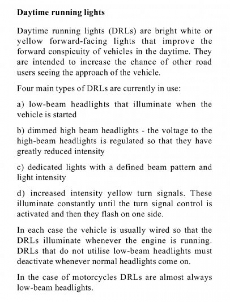

Từ gốc nó chỉ có thể là DRLs (Daytime Running Lights - đèn hoạt động ban ngày), các lều báo cứ tiện thế là phang thành "đèn pha" thôi bác ạ :D
Theo như tiêu chuẩn của xứ giãy chết áp dụng cho cả 4b lẫn 2b, DRLs có thể là một trong 4 loại như sau:
a) Đèn cos được kích hoạt ngay khi đề máy;
b) Đèn pha cũng có thể được kích hoạt ngay khi khởi động nhưng phải điều chỉnh lại cường độ phát sáng phù hợp;
c) Đèn thiết kế riêng cho việc nhận dạng xe để được xem là DRLs; và
d) Sử dụng cặp đèn xi nhan và tăng cường độ hoạt động, phát sáng liên tục; cho đến khi sử dụng để báo chuyển hướng thì đèn chỉ sẽ chớp bên được kích hoạt tương ứng.
Thế cho nên,
Đi xe máy vào ban ngày phải mở đèn?
đọc báo của xứ thiên đường thì ko phải cái gì cũng chính xác được như mong muốn cả!
