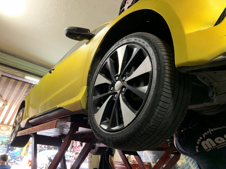

mâm 18 của xe sedan 5 chỗ thôi bác
có loại mâm thì sơn được, có loại mâm thì không sơn được nên mới hỏi rõ bác tên xe là vậy. Mâm xe mà có 1 màu thì sơn được, mâm mà có 2 gọi là mâm phay màu trở lên thì không sơn được bác nhé. giả sử như bên em phục hồi mâm cho chiếc xe này thì sơn được
Mâm như trong hình này thì sao bác?
