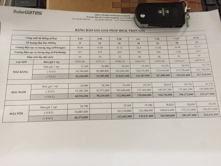

5/9/06
85
458
53
Bác lựa gói đi, em có chiết khấu cho Oser
Tính cho gói nhỏ nhất hệ thống hoạt động trạng thái hoàn hảo & chưa tính phí bảo trì:
317 Kw/tháng x 2000 đ/kw x 10 tháng = 6,34 triệu. (tạm tính 2000đ/kw hòa lưới)
Chỉ tính 10 tháng vì dự trù tổng thời gian ảnh hưởng do mưa, mây phủ là 2 tháng (không biết có đủ không).
Thu nhập bình quân từ hệ thống : ~10%/năm. (Chưa tính khấu hao)
Nếu không đầu tư, gởi tiền ngân hàng 12 tháng, lãi: 7.2%/năm
Thực lợi nhuận: 2.8%/năm...
Đúng không bác?
