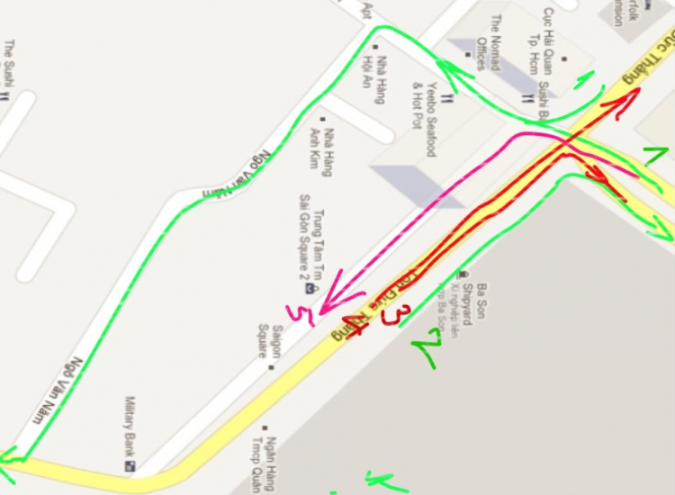

có bác nào làm phước vẽ giúp em cái hình cho dễ hình dung được không ạ.
Thank

Cái này là sao các Bác.
Hiện giờ là 2 lane hướng từ ba son về giao lộ NHữu Cảnh. Lane trong quẹo phải vào NHC còn lane ngoài đi thăng tiếp qua giao lộ.
Sau khi thay đổi còn 1 lane thôi ah? lane đi thăng r dành cho chiều ngược lai???
Theo các bro thì thế nào???

Em nghi là là đi thẳng và rẽ phải chung 1 lane, chỗ này mới tiêu này.

Đường Tôn đức Thắng hiện hữu gồm 4 làn đường, tạm đánh số từ 1 đến 4. Trong đó làn 3 và 4 là 2 làn trên phần đường chính nằm giữa 2 hàng cây, làn 2 nằm bên ngoài hàng cây (sát cổng Ba son), làn 1 nằm ngoài hàng cây (gần phía Saigon Square).
1- Phương án mới (từ 1 tháng 12):
- 2b đi theo đường xanh 1 và 2, 4b theo đường đỏ 3 và 4.  Trong đó, ô tô trên làn 3 và 4 sẽ lưu thông NGƯỢC chiều nhau.
Điều chỉnh giao thông nút Tôn đức thắng - Nguyễn hữu cảnh
2- Phương án cũ (hiện nay):
- 2b đi theo đường xanh 1 và 2, 4b theo đường đỏ 3, 4, 5. Trong đó ô tô trên làn 3 và 4 lưu thông cùng chiều nhau.
