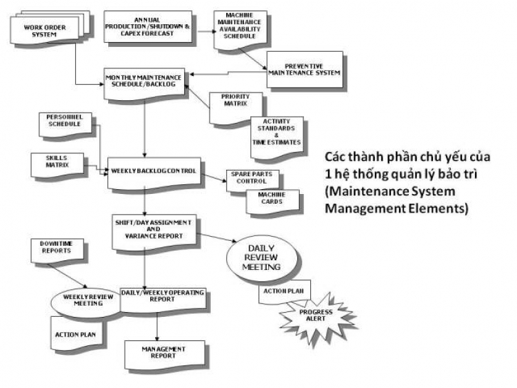

Có rất nhiều cách thiết kế và triển khai hệ thống quản lý bảo trì. Em đưa cái khung tổng quan nhất,có thể áp dụng cho mọi ngành SX/ DV, bác nào cần đào sâu vào lĩnh vực cụ thể nào thì em sẽ cố gắng trả lời .
Một hệ thống Maintenance System dù ở bất kì ngành nghề SX/ DV nào cũng phải thỏa mãn các thành phần cơ bản sau: ( công ty bé cỡ 20 nhân viên, 5 cái máy …hay KS nhỏ 1,2 sao thì chưa cần lắm, áp dụng được đến đâu thì làm).
Em vẽ lên powerpoint / save lại JPEG nên hơi mờ.

Em sẽ post cách áp dụng hệ thống này vào case khách sạn sau,

Dạ em tiếp theo phần trên, nói chung vấn đề này nhiều quá, chẳng biết viết sao cho nó thực tế 1 tí.
Một hệ thống quản lí bảo trì sẽ mang lại những lợi ích như sau:
- Tạo tiêu chuẩn làm việc đồng nhất giữa các phòng ban liên quan
- Xác định được mức độ ưu tiên giải quyết công việc một cách nhanh nhất
- Ước lượng có độ chính xác cao thời gian thực hiện công việc phục vụ công tác lên kế hoạch bảo trì
- Cung cấp kế hoạch bảo trì theo ngày/ tuần dựa vào yêu cầu công việc và ưu tiên
- Cung cấp đầy đủ thông tin sửa chữa/ hiệu suất của các thiết bị trong suốt quá trình sử dụng phục vụ mục đích lên kế hoạch thay thế, tồn trữ spare parts
- Cung cấp đầy đủ thông tin báo cáo về sửa chữa, sự cố để phục vụ phân tích nguyên nhân gốc ( root causes analysis)
- Chỉ ra downtime không phải do nguyên nhân liên quan đến Bảo Trì ( thông thường cứ hư máy là anh em hè nhau đổ do bảo trì kém….nhưng thực tế lỗi có thể do vận hành kém , ko đúng qui trình, do đó cần công cụ để phân loại các nguyên nhân để xử lý vấn đề triệt để)
Đa phần hiện tại ở khoảng 60% nhà máy hiện tại của VN thì đa phần chưa xem trọng đến bộ phận bảo trì trong nhà máy, bảo trì mang tính đối phó, chữa cháy ( fire fighting)- hư thì sửa, chắp vá miễn sao là chạy được --> công suất máy không ổn định, thời gian dừng máy sửa chữa lâu ( downtime) gây ra giảm năng suất lao động và lãng phí cho DN, giảm sự hài lòng về chất lượng dịch vụ.
Em chú thích vài thành phần chính của một hệ thống quản lý bảo trì cơ bản theo hình bên trên ( các bác nào làm sản xuất vẫn có thể áp dụng tương tự)
Work order system : phiếu yêu cầu công việc/ phản hồi thông tin/ khảo sát sự cố... Khi nhân viên thấy có sự cố máy móc hay đèn đóm hư hỏng, vòi nước bị leak, bếp gas bị hư công tắc xoay…..thì sẽ làm phiếu này gửi BP Bảo trì giải quyết ( qua email/ qua phiếu tay, cần thì em send cho mẫu/ qua hệ thống MRO…..) sau đó khảo sát sự cố, phản hồi......
Priority Matrix: Ma trận ưu tiên , các yêu cầu sửa chữa phải được xác định độ ưu tiên ( tùy theo qui định công ty – ví dụ : Minor incident : xử lí trong 72h / Major incident : 48h / Critical incident : 24h liên kết với an toàn/ chất lượng sản phẩm/ môi trường ).Thực tế ở nhiều DN, bất cứ khi xảy ra sự cố lớn nhỏ thì ai cũng yêu cầu giải quyết ngay cho họ. Do đó, khi có những qui trình xác định mức độ ưu tiên thì sẽ hạn chế những xung đột này và có thể tập trung nguồn lực giải quyết vấn đề quan trọng, cần thiết trước.
Estimated time : ước lượng thời gian hoàn thành công việc. Bất cứ yêu cầu công việc sau khi khảo sát, xác định ưu tiên thì phải có ước lượng thời gian hoàn thành. Ví dụ : thay bóng đèn : 15 mins, thay bạc đạn băng tải 30 mins…..Mục đích : phục vụ công tác lên kế hoạch bảo trì, xác định thời gian dừng máy chính xác hơn để sửa chữa. Người giám sát sẽ biết cần bao nhiêu lâu để hoàn thành công việc sửa chữa để có kế hoạch bố trí tăng giảm nhân sự cho phù hợp công việc. Phương pháp : 1. Ước lượng thời gian tất cả các công việc liên quan bảo trì., ko bỏ sót trường hợp nào. 2.Ước lượng trong điều kiện bình thường, mang tính trung bình .3. Phân nhỏ các công việc nếu quá phức tạp và kéo dài. Sau khi có bộ khung thì hàng tuần các bên review và điều chỉnh lại các ước lượng ban đầu cho đến khi hợp lí nhất. Đối với em thì đây cũng là một trong những yếu tố quan trọng khi giám sát công việc ở bất cứ lĩnh vực nào. Đưa ra 1 công việc nếu ko nắm ước lượng sẽ rất dễ phải nghe chưa làm xong, không đủ thời gian hoặc làm chậm để phát sinh ngoài giờ ( OT)....
Preventive Maintenance (PM): Bảo trì phòng ngừa giúp thiết lập các qui trình checklist kiểm tra, dầu mỡ, lau chùi… định kì ( hàng ngày/ hàng tuần/ hàng tháng) máy móc thiết bị, ngăn ngừa, phát hiện hư hỏng để sửa chữa kịp thời, kéo dài tuổi thọ của thiết bị, giảm downtime, hạn chế các trường hợp hư hỏng khẩn cấp, sửa chữa không kế hoạch. Sau khi xây dựng xong bộ PM cho toàn nhà máy, thiết bị thì có thể triển khai Proactive Maintenance ( bảo trì tiên phong, dịch đại là thế.): tự động thay thế các thiết bị spare part sau thời gian sử dụng mà nhà cung cấp đưa ra mà ko nhất thiết là thiết bị phải hư, thay mới. Ví dụ, bóng đèn chạy 2000 giờ, thì sau…2 năm là cứ tự động đi thay mới mặc dù vẫn hoạt động tốt ( hơi tốn kém, chắc chỉ dân dầu khí hay công ty to mới làm).
Phương pháp tiếp cận : 1.1 Chọn khu vực làm PM.2.2. Đưa ra những yêu cầu để làm PM.3.3. Thiết lập tần suất thực hiện PM.4.4. Chuẩn bị PM ( cần những gì để làm, ai thực hiện, kĩ năng cần có…).5.5. Lên lịch thực hiện PM.
Critical Spare parts control: Quản lý các phụ tùng quan trọng. Khi thực hiện bảo trì cần phải có dụng cụ, phụ tùng để sửa chữa, thay thế. Đối với những phụ tùng quan trọng thì phải được tích trữ để khi cần là có để sử dụng ngay. Vì vậy, người quản lý Bảo Trì phải định nghĩa và đưa ra được những items nào là quan trọng và mức độ/ tỉ lệ tồn kho an toàn cho những phụ tùng này là bao nhiêu. Ví dụ : khách sạn có 1000 bóng đèn/ bạc đạn thì phải stock ít nhất 50-100 bóng/ bạc đạn cố định trong kho ( 10%) ….Phương pháp tiếp cận để xác định danh mục các phụ tùng này cơ bản phụ thuộc vào tần suất sử dụng , thời gian giao hàng leadtime, tần suất thay thế, thời gian downtime nếu không được thay thế kịp thời…
Phần tiếp theo em sẽ đưa ra sơ đồ quản lý bảo trì và cách vận hành hệ thống.
