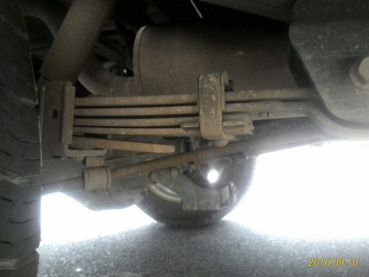

Về bảo hành nhíp thì thực tế không ảnh hưởng, vì nhíp triton sử dụng rất thấp so với thiết kế.
Về độ thì tùy theo cấu tạo của từng xe, và chi phí bác sẳn sàng bỏ ra. Nếu độ nhẹ thì chỉ càn uốn cong ngược lá thép dày bên dưới là đỡ nhiều khi bị xốc như hình dưới.
Định mua Triton mới
Nếu độ nhiều hơn thì mô phỏng kiểu bố trí của xe Hiace và uốn cong nhíp nhiều hơn.
Nếu bác quyết làm thì để mình bàn với Gara trước để đỡ mất thời gian, chi phí không nhiều đâu bác.
