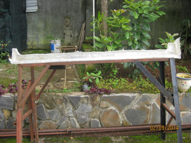

Sáng nay tháo khuôn, quá hài lòng cho bài học vỡ lòng
DIY các ốp thân xe bằng vật liệu Composite
Khuôn
Chưa mông má cho đẹp, hình đã được định

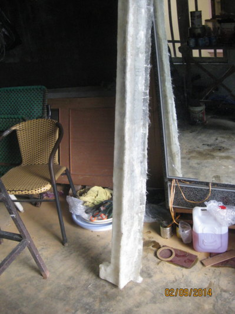

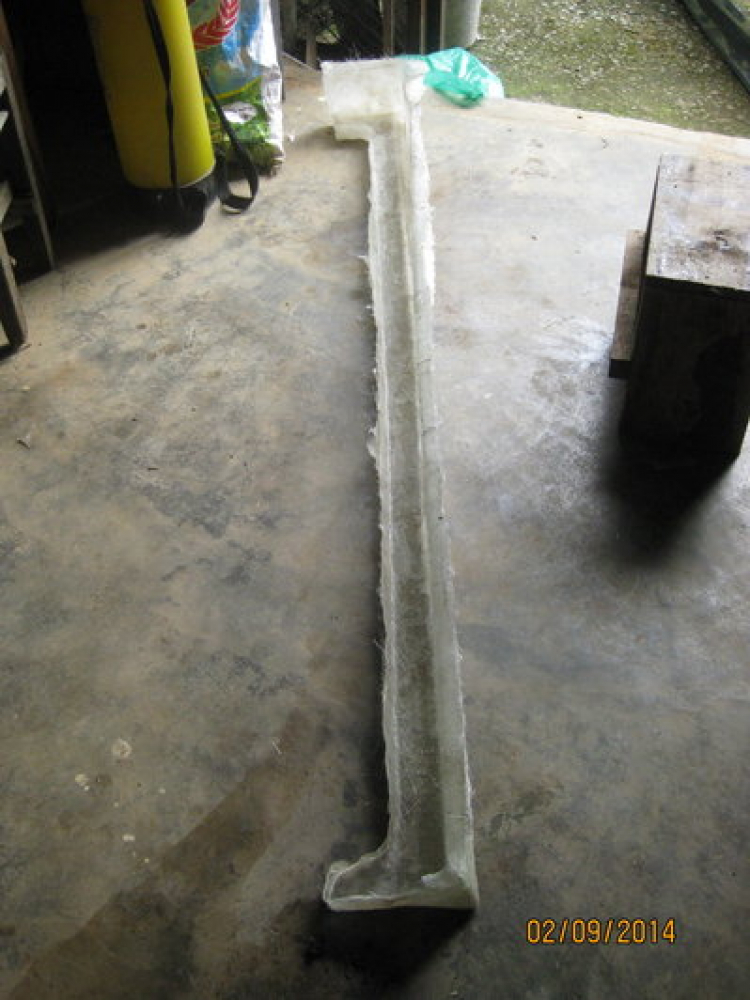

DIY lần này thất bại toàn tập.
Nguyên nhân: Vải thủy tinh em đặt hàng loại mỏng quá, để đưa lên cho đủ độ dày phải làm nhiều lớp, nếu đưa nhiều lớp lên cùng 1 lúc sẽ OK hơn. Ở đây do không có kinh nghiệm làm 2 lớp - qua ngày hôm sau kiểm tra thì thấy mỏng quá cho tháp lên 2 lớp nữa.... thế là nó không kết nối được, chổ thì phồng, chỗ thì dính.... hỏng, hỏng toàn tập, hỏng cả khuôn.
Hiện đang chờ hàng mới đặt: loại vải thủy tinh dày gấp 4 lần loại hiện tại để làm tiếp.
@ all: Nguyên tắc thi công thì rất dễ, nhưng làm thì không đơn giản, loại này thuộc loại độc hại vô cùng, người làm phải tuân thủ tuyệt đối bảo hộ lao động: hơi mùi rất khó chịu, làm đau mắt. Hạt thủy tinh lúc thi công rất độc hại: khi bám vào da thì rất ngứa, chỗ da nào hở ra nó bám vào lỗ chân lông là gây ngứa, chưa kể bay vào mắt và nguy hiểm nhất là vào phổi có thể gây ung thư phổi. Em làm phải đeo mặt nạ và kính bảo hộ, tuy nhiên thấy cũng ơn ớn cho bản thân, nên có thể hạng mục này sẽ kết thúc ở đây. Có thể sau này em sẽ làm mấy cái nho nhỏ, chứ không lớn như thế này.
