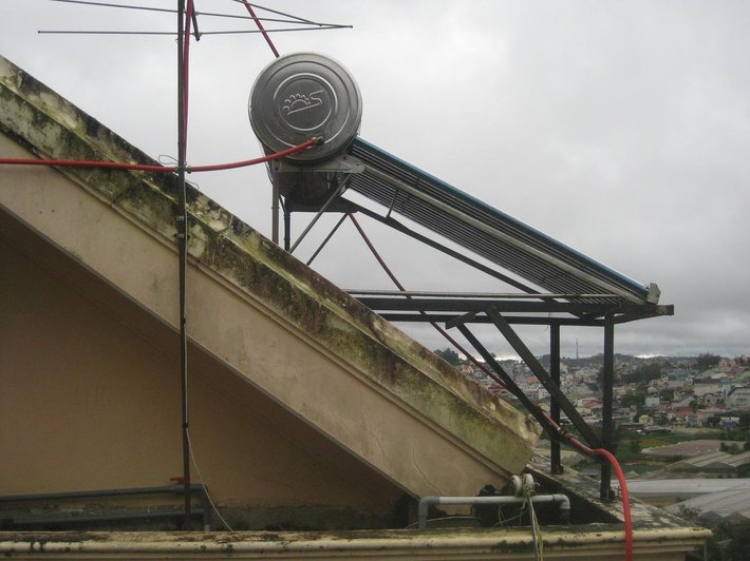

Hệ thống nước nóng được lắp như thế này
Chia sẻ kinh nghiệm tự bảo dưỡng SuZuKi WaGon
Lưu ý: Hướng thu nhiệt tốt nhất (chiều từ bình bảo ôn đến đuôi ống hay chiều nghiêng của hệ thống) là hướng nam, vì mặt trời từ hướng đông sang tây sẽ chiếu toàn bộ nắng vào ống. Hướng bắc không được tốt lắm vì VN thường có gió mùa Đông Bắc - Tây Nam sẽ làm lạnh ống nước không được nóng. Huớng thu nhiệt không nên lắp là hướng Đông hoặc Tây vì hệ thống chỉ đón được nắng 1/2 ngày.
Các chân sắt khuyến cáo nên dùng V5 loại dày được sơn chống rỉ 2 -3 lớp (Bạch Tuyết là được) và sơn đen phủ ngoài 2 -3 lớp cho đảm bảo. Nếu không có lớp sơn lót thì lớp sơn ngoài rất dễ tróc và rỉ chân sắt

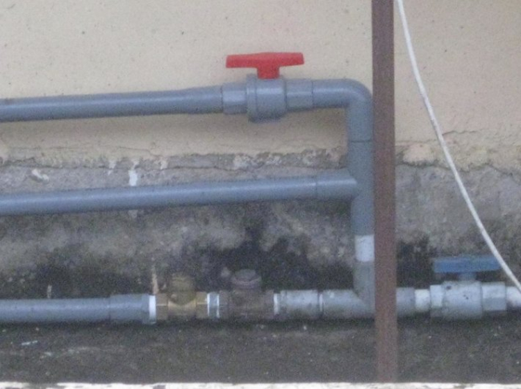

Cách lắp bồn nước 1 khối như sau:
- 01 van nhựa cho chung cả hệ thống.
- Chia 1 T để lên van phao trên đỉnh bồn. (02 ống trên đi song song)
- Ống dưới cùng qua 2 van một chiều đi đến đáy bồn (lưu ý van 1 chiều để chiều từ bồn hướng ra ngoài)
- Tại mỗi đường vào đều có van để thuận tiện cho việc sửa chữa hoặc bảo trì.
- Nên dùng ống 34, nếu không thì dùng ống 27 (Do hệ thống trong nhà đã dùng ống 27 nên em dùng ống 27 luôn)
Để thuận tiện cho việc vệ sinh sau này, nên lắp van khóa nước tại mỗi vị trí nước vào

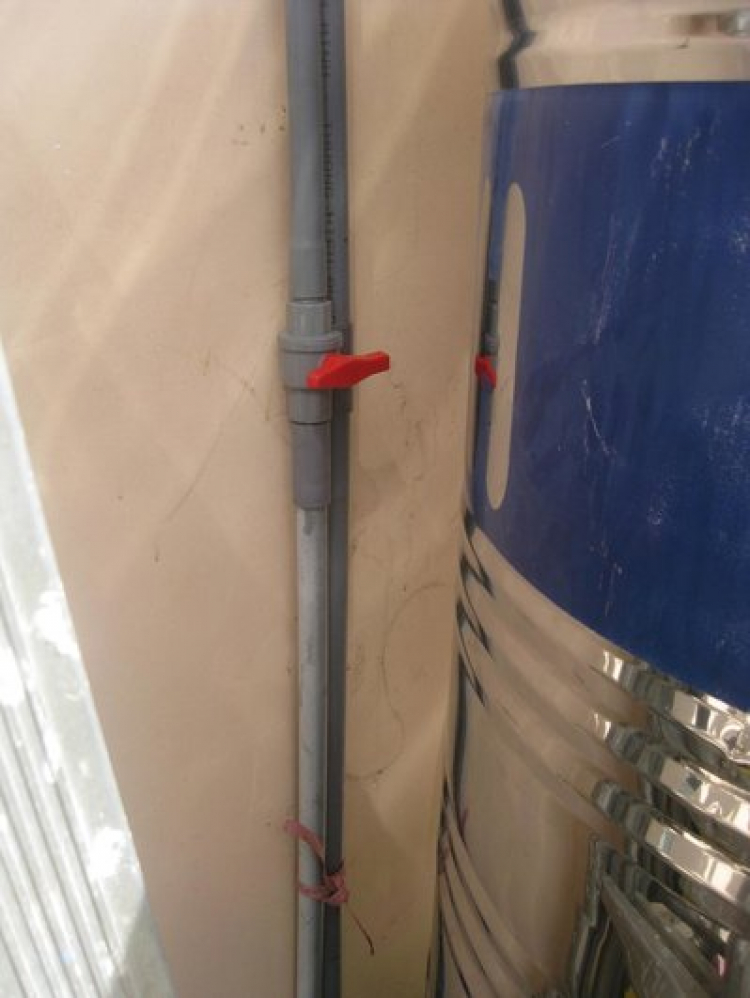

Và tiếp theo, lắp hệ thống qua bình nước nóng mặt trời:

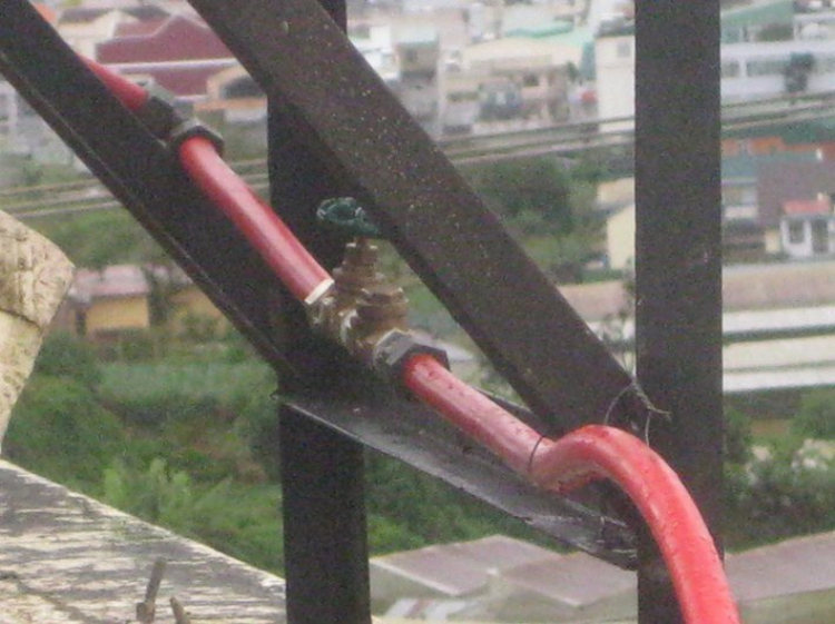

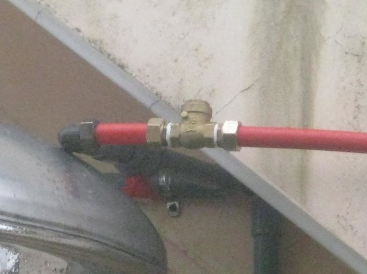

Hai bên hông bình bảo ôn sẽ có 3 lỗ. Một bên trái có 1 lỗ nằm thấp nhất, như hình trên đó là lỗ nước vào bình bảo ôn, em dùng ống phức hợp 16/20 trên đường đi chia 1 T để làm ống air. Cuối ống dùng van 1 chiều chặn nước không cho nước nóng hồi ngược về nước lạnh và đặt 1 van nhựa
Phía bên phải ống sẽ có 2 lỗ cao hơn lỗ nước vào, lỗ nước cao nhất đặt 1 ống thông ra ngoài đưa cao lên làm ống xả khí, lỗ thấp hơn nhưng vẫn cao hơn lỗ nước vào đối diện mà em trình bày lúc nãy là đường nước nóng từ bồn bảo ôn đi vào đút tắm. Phía đường nước nóng từ bình bảo ôn đi ra đặt 1 van đồng chịu nhiệt và 1 van 1 chiều chỉ cho phép đường nước đi từ bình bảo ôn vào đút tắm

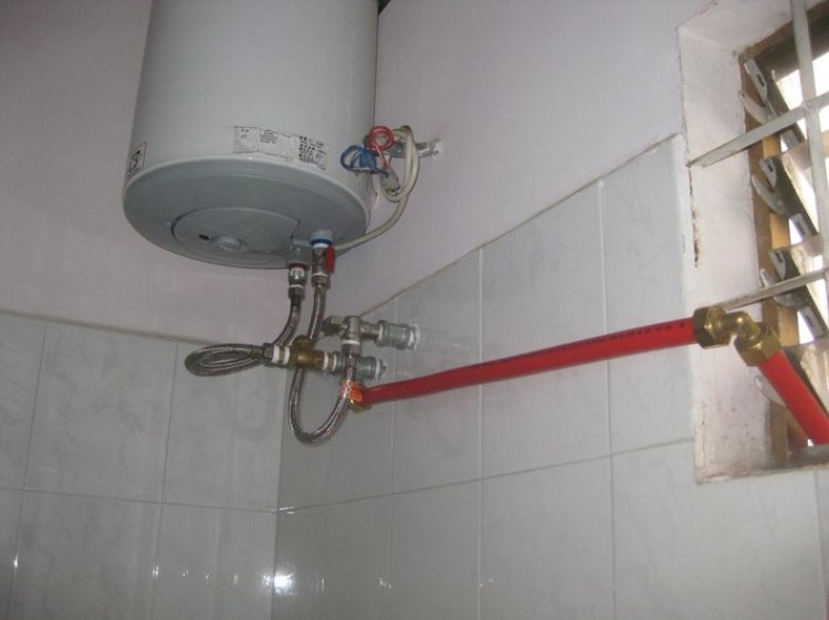

Trong nhà tắm, nếu có bình nước nóng đun dây điện trở thì vẫn để hệ thống như vậy phòng khi trời mưa bão nước mặt trời không nóng thì ta sử dụng bình này, đưa đường nước nóng trực tiếp từ bình bảo ôn vào ống nước nóng âm tường, dùng van 1 chiều chặn không cho nước vào bình điện:

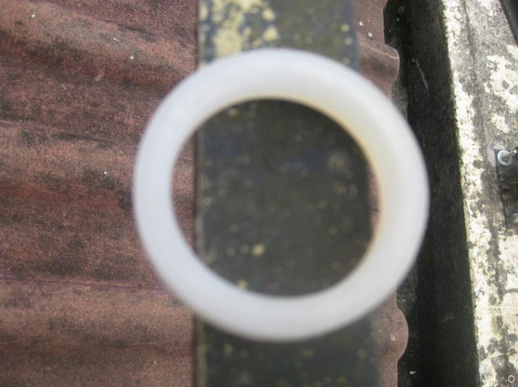

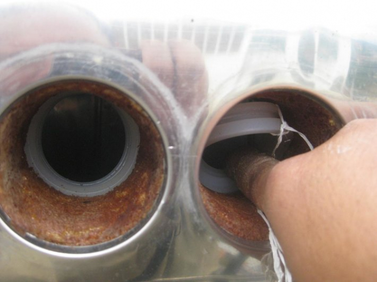

Do hệ thống lúc này là di dời từ vị trí này sang vị trí khác nên các ron cao su giữa bình bảo ôn với ống hấp nhiệt bị hư, vấn đề này cũng thường xảy ra do em cũng có đi bảo trì nhiều trường hợp như thế này. Không sao, các ron này có bán rất nhiều tại các cửa hàng đồ phụ kiện nước, hệ thống em dùng 12 ống nên mua 12 cái thay hết luôn cho an toàn, dùng tuốc nơ vít cạy tháo ra
Ngâm nước nóng hay bôi sơ qua 1 tí nước xà phòng rửa chén pha tí nước đậm đặc để bôi trơn
Sau đó dùng ngón tay đặt ép nó vào, thùng bảo ôn này thực chất có 2 lớp bằng Inox, lớp giữa là 1 hợp chất cách nhiệt dày khoảng 5 cm, việc đặt nó vào bác nên dùng sợi dây chỉ để cột giữa nó phòng trừ trường hợp nó bị lọt vào bên trong không lấy ra được
Thế là xong
Dùng nước xà phòng bôi trơn đầu ống hấp nhiệt và cài đặt dễ dàng.
