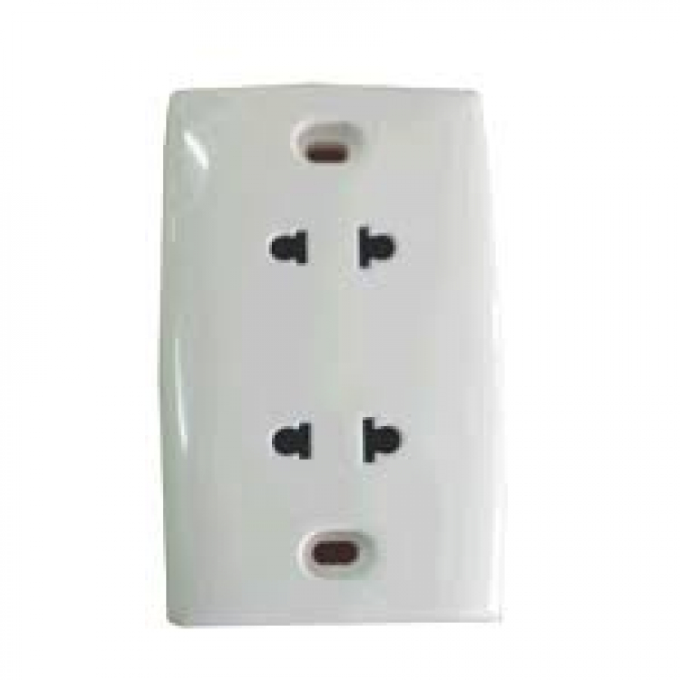

Một số người thường lấy cái phích cắm của nó cắm trực tiếp vào ổ điện, nhưng như thế thì chỉ vài lần cái lỗ cắm ổ điện nó lỏng gây chập chờn và dẫn đến mau hư thiết bị.

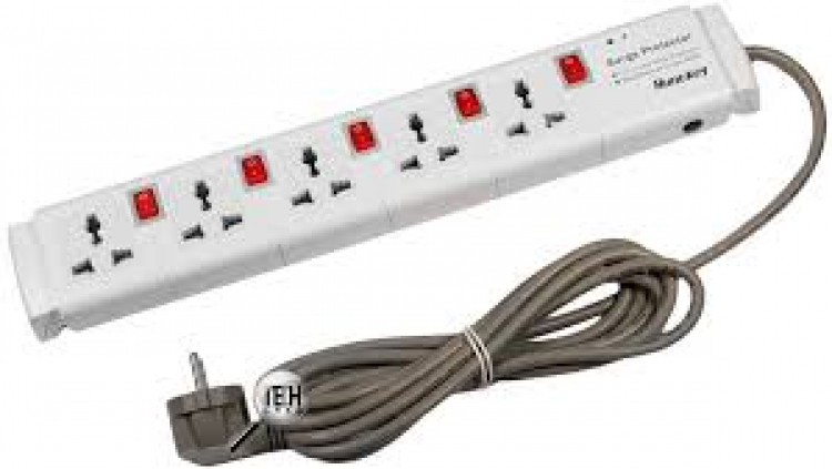

Có người dùng cái ổ cắm điện này, nhưng theo em tham khảo biết được loại ổ cắm có dây công suất lớn nhất thường chỉ 3kW, như thế sao nó chịu nổi 2 đến 3 thiết bị chạy cùng lúc. Mà trang bị như thế là quá sang vì nó mắc tiền

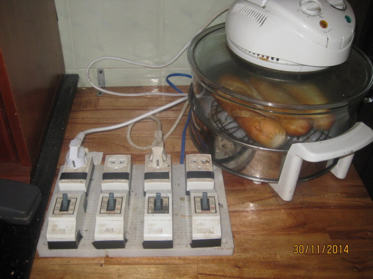

Giải pháp em đưa ra là:
Chia sẻ kinh nghiệm tự bảo dưỡng SuZuKi WaGon
Như thế phích cắm nó được cắm thường trực, khi cần sài bậc CB lên, không sài tắt CB đi. CB này có bảo vệ chạm chập nên an toàn cho hệ thống điện trong nhà.
Quá an toàn, chi phí chấp nhận được và bền bỉ....
