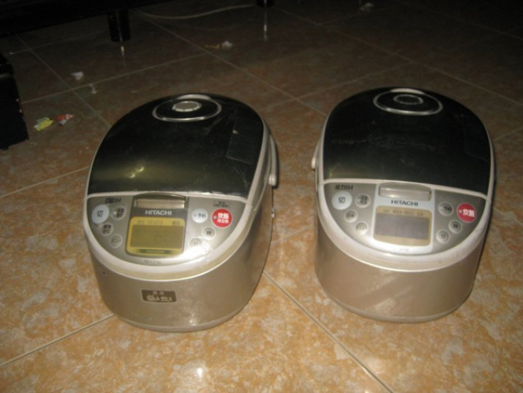

Em đi buôn luôn 2 cái nồi IH Hitachi nhưng mà hoàn toàn không công :(

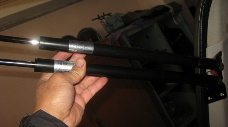

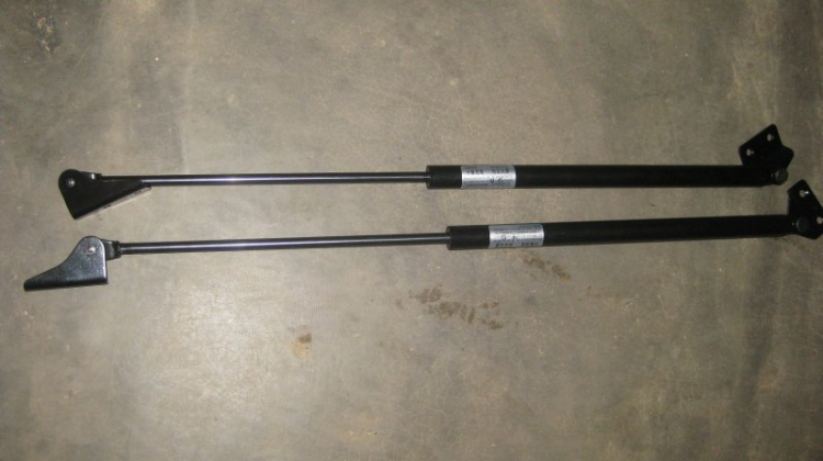

Thanh chống cửa sau, thanh trên xe còn ngon lành nhưng ngứa tay em đặt luôn xem thử nó có cùng loại nhưng không ngờ y chang - vì hàng chính hãng mà. Tuy hàng chính hãng nhà Su nhưng giá cả thì nhà quê: 280 K VND/cặp

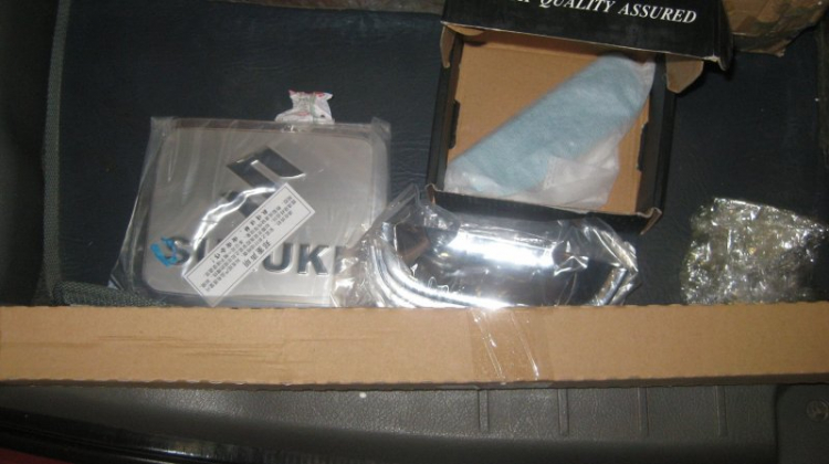

Bác quangthang911 vào nhận hàng: bộ ốp xi tay nắm và chén ốp xi tay nắm 5 cánh cửa, nẹp ron, ốp xi nắp bình xăng, hàng của bác bộ lót sàn 3D chưa về

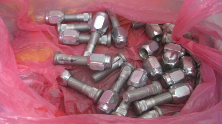

Bulon tắc kê cho mâm nhôm, sài hàng TQ không biết có được không nữa, thôi thì hên xui

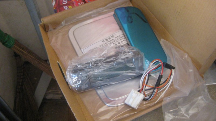

Bác lenguyentam vào nhận hàng nhé: bộ ốp xi tay nắm, đồng hồ giờ và jack nối dây chính hãng, ốp bình xăng SuZuKi chính hãng, tuy nhiên hàng của bác chưa về đủ

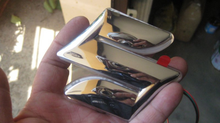

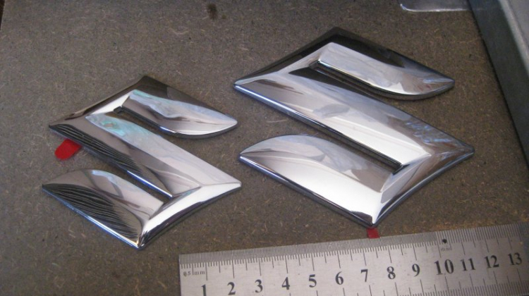

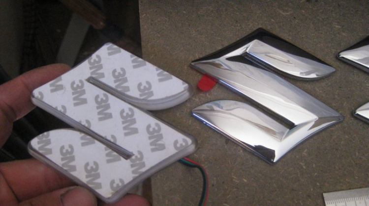

Bộ chữ S đẹp tuyệt vời

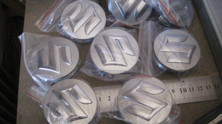

Bộ chụp mâm trung tâm cho mâm nhôm

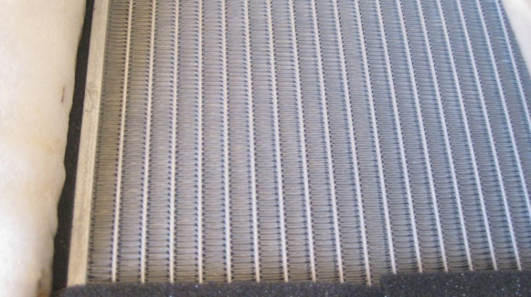

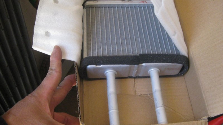

Quà cho anh Phương, bể nóng điều hòa - loại này tốt hơn loại em lắp vào xe nhiều, các cánh gió dày hơn, tốt hơn, hàng chính hãng nhà Su nhưng giá nhà quê: 250K.

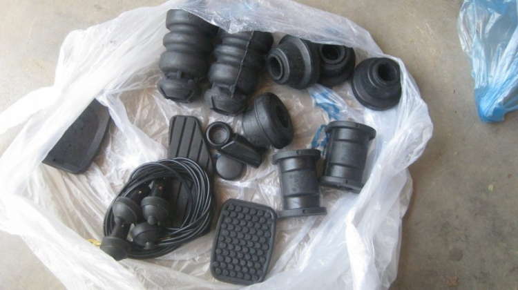

Một số đồ lạc xong hàng SWG: tăm bông, cao su bàn đạp - lắp vào giả dạng xe mới tinh, một số cao su gầm chơi để sẵn không biết bao giờ mới lắp vào, công tắc cửa 4 cái
