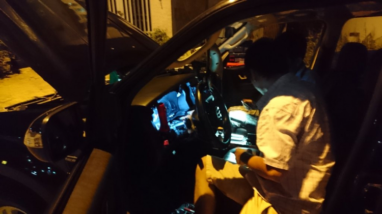

Tối nay lại thêm một chú Ếch nữa lại được trả lại CC. ;)
Rất cám ơn các bác!

Xe bác xanh đèn còn xe e tối đền, mần mãi hem sáng hết cả bình luôn phải đẩy ếch khác từ hầm lên câu bình, hic....hic....hicccc
E tưởng lúc e về là gần xong rồi chứ. Mà toàn chiên da ở đó không, chả sợ mấy. Nhể!
