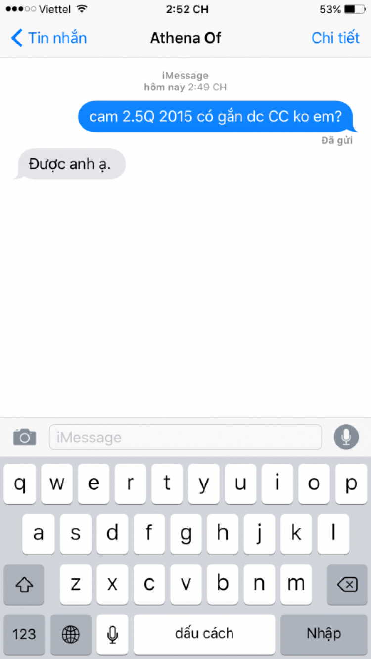

2.5Q đời mới nó khác cái giắc cắm nha bác, e thử rùi, k đc đành tháo ra.. Với lại cái nắp chụp vô lăng của bản 2.5Q mới e cũng chưa tìm đc, lắp phải khoét chụp zin thì nhìn nó xấu lắm
bác gọi cho bác Athena hỏi trực tiếp ý, trc e cũng lắp của bác ý
