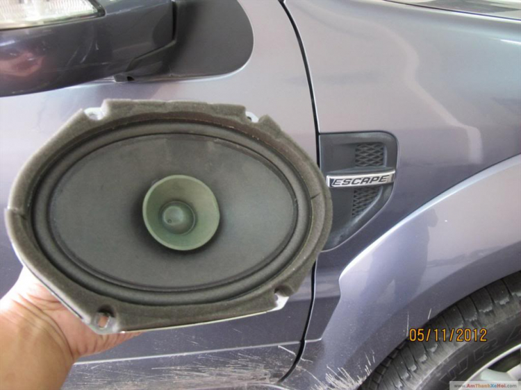

Zin size loa của Escape là 6"x8" như thế này
Nếu bác mua GTO608C thì mua luôn GTO609C như thế này đi , cũng là Escape gắn 609C
