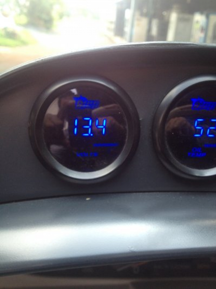

Acquy mới mua chưa hết năm Pac ơi. Mua cũng loại tốt nên chưa nghiêng về acquy

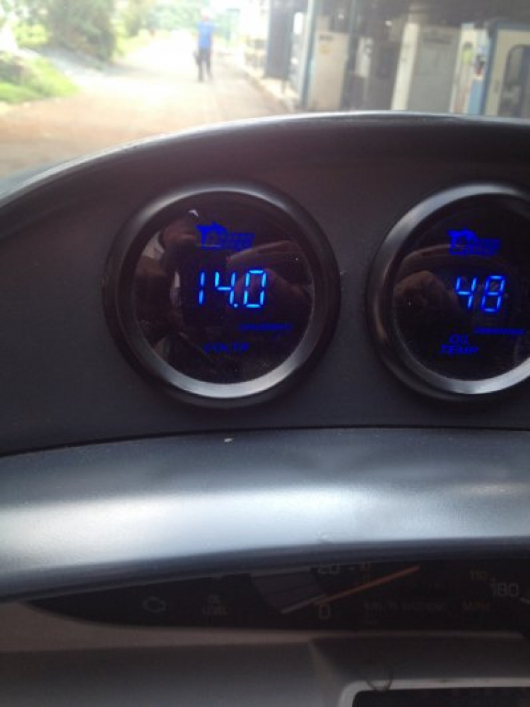

Trưa nay có lên xe test lai thì thấy như sau :
- đậu 1 chổ nổ máy không mở máy lạnh : áp lên 14v luôn.
- mở máy lạnh ,hạ xuống còn 13,4 v
Khi nào nó hạ xuống 12,6 v sẽ chụp tiếp cho các Pac
Dòng nạp vào bình acquy không ổn định- Các Pac tư vấn giúp

hình dưới là mấy hôm trời nắng nó chỉ còn 11.9v khi đang chạy
nghĩa là không đủ dòng charge vào binh rồi.
đươc cái lúc nó xuống,lúc nó lên nên vẫn cầm cự được.

Hiện tại thì dòng điện vào cũng tạm ổn rồi các Pac.( thấp nhất 13.4v cao nhất 14.2v).
Hôm trước chỉ có thay lại cọng dây ( không biết dây gì !) từ dinamo đến bình mà thôi.
