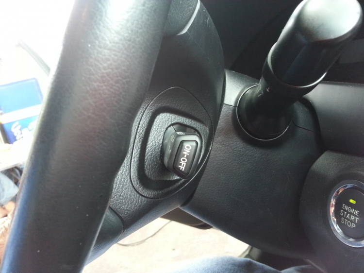

Mở nắp vô lăng, gắn cái cc vô xem sao, thấy khít khìn khịt

Cắm dây vào, nhìn cứ như...cậu với mợ

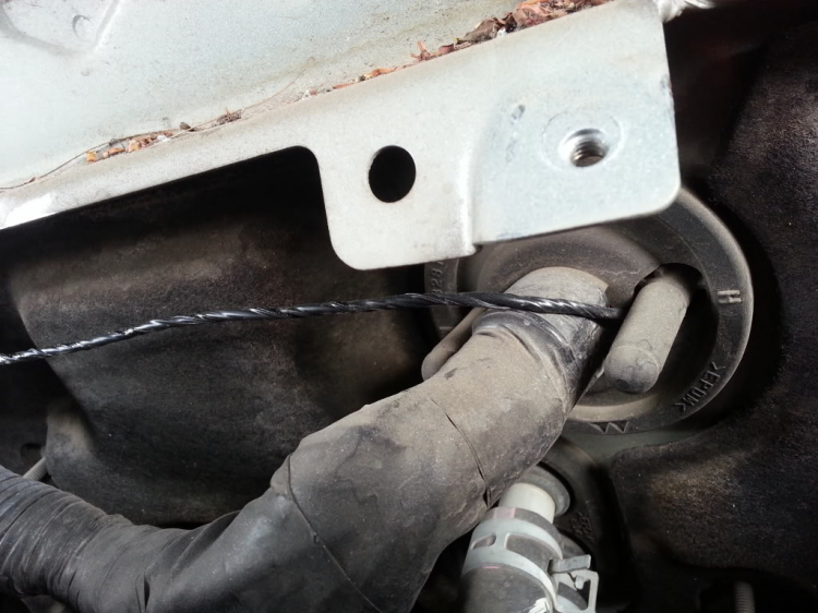

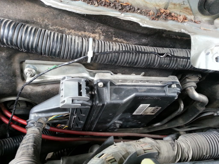

Phần xương nhất là nối dây từ bộ ECU vào, phần này cũng may nhờ các bác bên gara hỗ trợ hết mình nên em hoàn toàn yên tâm, gặp ku em bên PTI qua ngồi hóng, em hỏi mày có bán BH cho cái...ECU ko hahaha.
Nhờ thớt của bác Honda CRV và tham khảo trên mạng, bên gara thấy ECU Camry của em (3.5Q, 2007) giống với xe Altis của bác Honda CRV, nên việc đấu dây cũng đơn giản hơn. Chua nhất là cái hộp ECU lại được giấu ở phía bên phụ, phía dưới chỗ họng lấy gió ngoài AC nên phải mở nguyên cái gạt nước ra luôn

Đấu xong rồi thì luồn vào xe như thế này

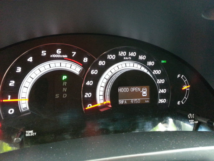

Xong rồi cắm cọc bình test thử xem sao, hôm nay chắc tốt ngày nên cái táp lô nó hiện ra thế này, các bác chú ý chữ CRUISE ngang với số 180 nhé, sáng rồi...

Em đã test thử, cc hoạt động tốt. Chỉ tiếc mỗi cái ko có màn hình tốc độ digital để ...set cc cho nó dễ hơn thôi, có cách nào độ được thêm ko ta hihihi

Đi dây xấu quá!sao Bác không bảo thợ kiếm cho cái ruột gà đen rồi dùng kéo cắt cái chốt cao su thòi ra khoang lái để luồn vào cho đẹp và an toàn.Cái này thì thợ xách dép cho em rồi,cơ mà thợ làm giống em thì có mà cạp đất.

Công nhận đi dây xấu thiệt, nhưng che lại cũng k thấy gì, thôi tự an ủi vậy hihi.
