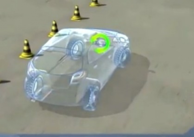

Bây giờ xe quẹo như hình

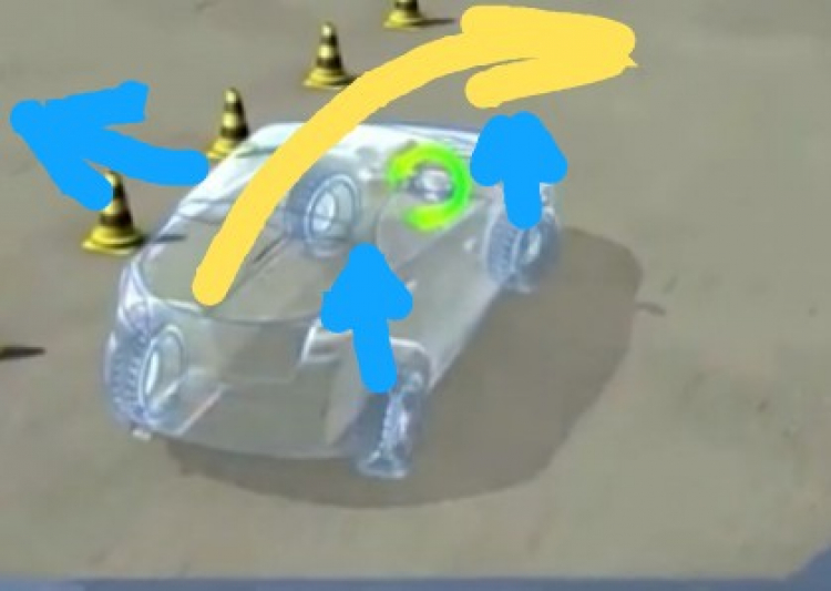

Lực ly tâm sẽ đẩy xe ngan theo chiều mũi tên, khiến xe nghiên ra ngoài
Độ thanh giằng StrutBar làm giảm cân bằng điện tử, Lái...
Lúc này cảm biến dọc (kết hợp với cảm biến volang) sẽ phát hiện xe nghiên và phát lệnh thắng nhẹ bánh xe bên trong (có thể một hay hai bánh).
Chính điều này khiến xe quẹo nhẹ nhàng hơn và góc quẹo lớn hơn SO VỚI KHI KHÔNG CÓ CẢM BIẾN.

Độ nghiên xe khi quẹo sẽ quyết định có thắng bánh xe bên trong hay không, thắng nhiều hay thắng ít.

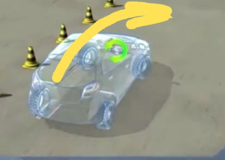

Do NGHIÊN ÍT nên sẽ không có tín hiệu báo về hay tín hiệu nghiên xe ít, nên lệnh thắng bánh xe bên trong sẽ không có, GÓC QUẸO SẼ ÍT HƠN, nó rơi vào trường hợp sau (hình mượn).
So sánh hai trường hợp xe CÓ cân bằng điện tử, có lắp strutbar (xe đi thẳng) và không lắp strurbar (xe thắng bánh trong và quẹo bình thường.
