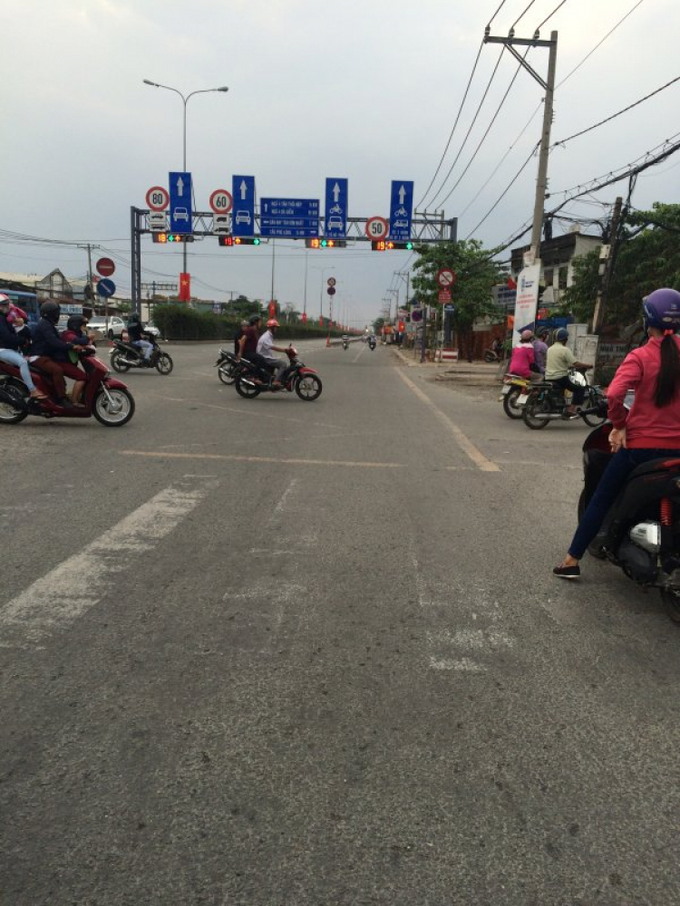

Tại sao lại lắp đèn tín hiệu bên kia giao lộ
Theo em thì thế này:
a. 2 lane ngoài cùng bên trái là biển 412 cho xe ô tô các loại nên con, khách, tải và công đều chạy được cả 2 lane tuy nhiên phải tuân thủ theo tốc độ sau:
- Con và khách tối đa 80
- Tải và công tối đa 60
b. 2 lane trong bên phải: tất cả các loại xe tối đa 50, các loại ô tô chỉ được dùng lane thứ 3 từ trái sang để rẽ phải (nếu em nhìn không sai vì chữ hơi nhỏ)
Không để ý sẽ nhìn thành lane 1 cho con và khách chạy với tốc độ tối đa 80, lane 2 cho tải và công với tốc độ tối đa 60. Biển phụ dành cho biển giới hạn tốc độ, không phải biển phân lane. Lúc trước hình như là để cái bảng xanh dương to chà bá để bên lề phải, vẽ hình xe nào tốc độ bao nhiêu, giờ cái bảng đó biến thành biển giới hạn tốc độ có biển phụ giống vầy.
Em xin hết
