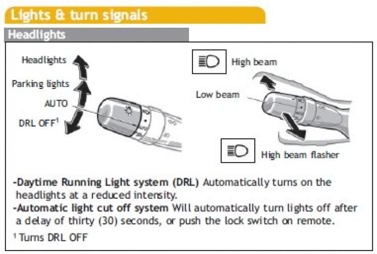

Tôi đã đọc user's manual các dòng xe Mỹ-Mondeo, Nhật-Camry-Civic, Đức-Mec-BMW đều có đèn này. Xe Đức còn phân biệt đèn parking và standing nữa!

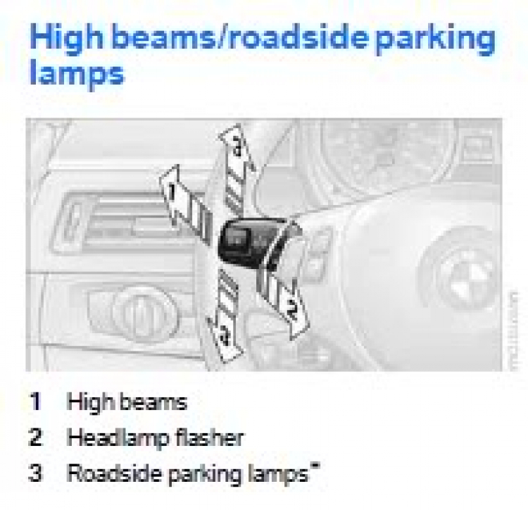

Đố các bác đèn PK trên BMW và Audi dùng như thế nào nhé.

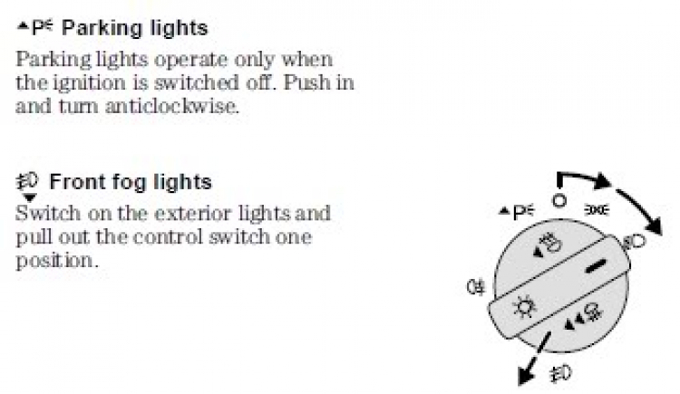

Ford Focus có mà bác, giống hình này nè. Khi đậu tắt máy rút chìa khóa và bật qua vị trí "P" 2 đèn demi trước và 2 đèn stop sau sáng, ngoài ra ko có đèn nào sáng kể cả taplo.

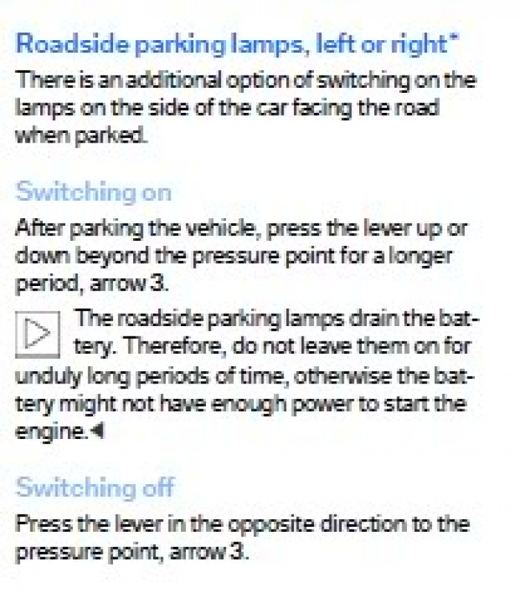

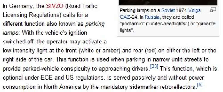

Sau khi tham khảo thêm tài liệu của BMW và trên mạng thì kết luận như sau:
Ở nhiều nước đèn parking là 2 bóng trước và 2 bóng sau (có thể trùng với đèn sương mù nhưng công tắc lại riêng). Ở Đức (BMW, Mec...) đèn parking lại có thể mở ở 3 chế độ: 4 bóng, hoặc 2 bóng trái hoặc 2 bóng phải.
Sau đây là nguồn tham khảo nhé:
Hy vọng là đã rõ, mọi xe đều có đèn parking!
"http://en.wikipedia.org/wiki/Automotive_lighting#Front_position_lamps_.28parking_lamps.2C_standing_lamps.29"
